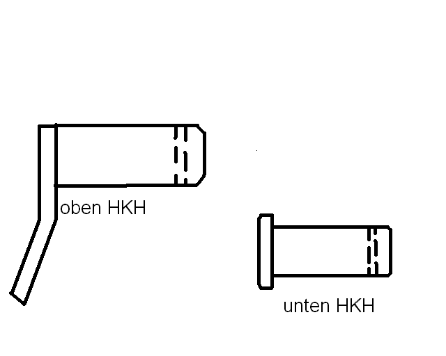

Hallo Jens,
Die Bolzen d:15mm selbst sind 65 mm lang und haben als Knauf einen 8mm Rundstahl 80mm lang, der ist mit einem Ende , flach , auf das stumpfe Ende der Bolzen geschweist.Der so entstandene Griff ist nach ca. 20 mm um 20° abgewinkelt (vom Bolzen weg).Das spitze Bolzenende ist ca. 4mm angefast und hat danach ein 3mm Splintloch (über des Gelenk der Hubstrebe das Maß nehmen !), gesenkt.
Die unteren Bolzen sind gedreht , 20mm stark und bis zum Flachkopf 65mm lang.Der Kopf ist 5mm hoch und hat ein d:26,5mm.
Splintloch ca. 4mm (Maß über die Gabel der Hubstrebe nehmen) für Klappstecker.Alles etwas angefast.
Ich hoffe die Beschreibung reicht auch ohne Bild.
Gruß Bernd

Bei den oberen Bolzen sind aber auch Klappsplinte drin oder normale Splinte?
Gruß Jens
#294171
Hallo Jens,
Die oberen Bolzen sind Federstecker gesichert , fürs schnelle abnehmen bzw. umsetzen.Man kann natürlich auch das ganze versplinten.
