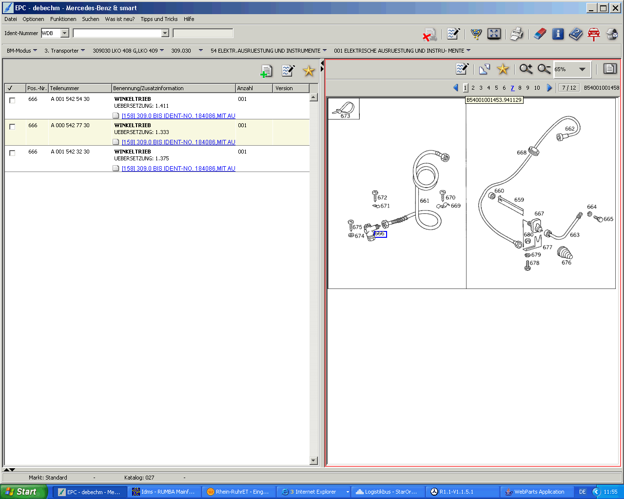

#313839
Whow,
danke für diese ausführliche Information.
zurück zum Angleichgetriebe
Ich habe mal bei DB in der Niederlassung angefragt, dort gibt es noch Angleichgetriebe.
nur welche die zwischen zwei Tachowellen eingeschraubt werden.
Gab es keines welches direkt ans Getriebgehäuse motiert wird und dann daran nur die eine Welle zum Tacho ?
Anbei Preise und Bilder
Winkeltrieb Pos 666 in der Grafik
A 0015425430 nicht mehr lieferbar
A 0005427730 (I=1.333) / A 0015423230 (I=1.375) 76,35 € zzgl. Mwst.
Angleichgetriebe Pos 667 in der Grafik
Wegdrehz.Ausgl. (I=1,294) Preis 98,74 zzgl. Mwst.
Angleichgetriebe Unimog
