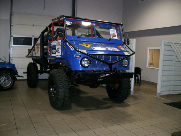

:shock: Alter Schwede ..................was fürn Apperilloooooo :P
Sehr geil .........was alles aus nem 404 werden kann mit d. möglichkeiten und dem Now How !!!
Freu mich schon das Teil mal in Action zu sehen .................Natura oder auf Video
Klasse Boris 8)

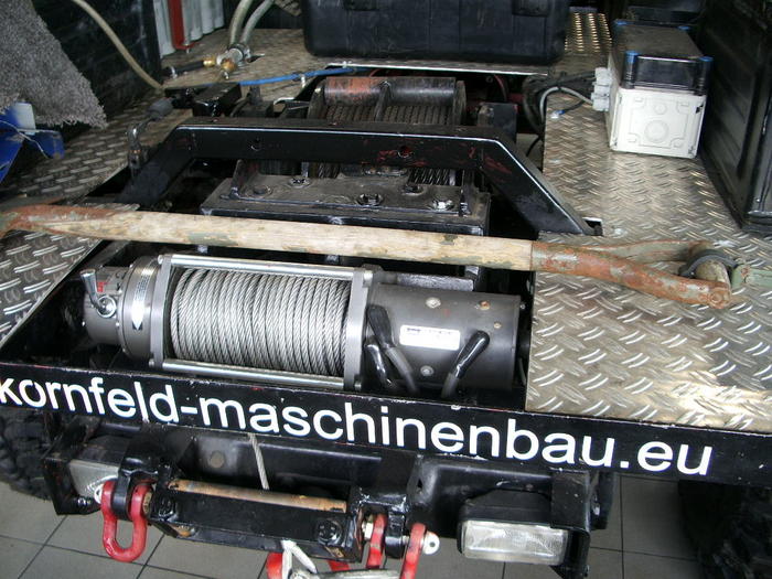

Hallo Boris,
wieder einmal Klasse Baustufen Bilder.
Aber natürlich auch etwas nachgefragt.
Wie werden die Lufteinlässe zum Luftfilter angeschlossen, viel Platz scheint dort unter der Hütte nicht mehr zu sein.
Woher beziehen die Kühler/Lüfter ihre Luft, wie ist der Abstand zur Kabine.
Ansonsten kann ich mich nur erblassend den Vorschreibern anschließen :thumbup:

Huiiiiiiiiiiiii das ma Verschränkung, kann ich mit meinem bestimmt auch ...hab ja auch die 406er Federn und immerhin Stossdämpfer vom 1300 er drunter :lol:
LG Ralf

Hi,
es ist klar, der Mog kam gerade vom KMS Prüfstand zurück. :D
Es ist klar die Vergaser und die Orginalen Einspritzer sind nix. :lol:
Der Motor bringt wunderbare 196 PS. Ansprechverhalten bombastisch.
Nenndrehzahl mit voller Leistungentfalltung bei 5500 U/min.
Drehzahlcut bei 6500 ohne Stress. Es würde mehr gehen, nur er soll ja halten. Optimale Lambdawerte von 0,96 im Leerlauf und 0,85 bei Vollast.
Die Kühlung muß zwar etwas nachgebessert werden.
Der Motor kommt fast an die AMG Rennversion aus den 60ern ran.
Ein Wunder was so eine ordentlich Einspritzanlage und andere Saugrohre ausmachen können.
Mfg Bo
PS: Vergesst einfach Dieselumbauten
