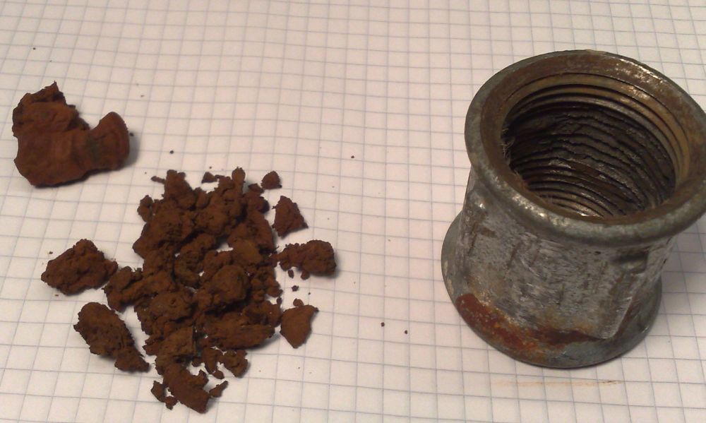

schon das 2. mal innerhalb weniger Jahre ist mir eine Schraubmuffe in genau gleicher Weise durchkorrodiert. Einbaulage horizontal, direkt hinter dem Hauswassereingangsfilter und zwar auf der Oberseite, so dass schließlich ein feiner Wasserstrahl austrat und an die Kellerdecke pieselte.
Drinnen gab's jede Menge braune "Steine" ähnlich Ziegelsteinen und zur Muffe hin schwarz-blaue Masse. Sieht aus als wäre das galvanisch bedingte Korrosion wegen der Paarung Messing und Stahl.
Aber wie kann ich so einen Schaden künftig vermeiden?
In der Gesamtansicht ist schon die neue Muffe eingebaut zu sehen, noch etwas undicht, muss ich noch mal aufmachen.

Nur die Muffe aus Rg reicht nicht. Wie weit besteht deine Trinkwasserleitung denn noch aus verzinktem Eisenrohr? Das ist nicht mehr Stand der Technik.
Die Schraubmuffe ist nur aussen verzinkt, das Innengewinde ist blanker Stahl. das ist bei allen Gewindestücken (Fittinge) mit Innengewinde der Fall

Du hast bestimmt recht: Wenn ich die Muffe in Messing nehme, verlagert sich das Problem nur ein paar cm weiter nach rechts ins Rohr.
Und auch klar: Am besten die ganze Installation von 1965 raus und in Edelstahl neu. Dazu soll es aber nicht kommen, denn in 3 Jahren gibt's möglicherweise ein neues Haus, vielleicht sogar ein OPTIhaus :wink:
Aber vielleicht reicht es für den akuten Fall, wenn man aussen an den Rohren bzw. Verschraubungen eine gut leitende elektrische Verbindung - mit Schellen angeklemmt - schafft?

die chemische Fliesregel ist das Problem "vom unedlen zum edlen", der einzige Werkstoff der Keine Probleme bereitet ist Edelstahl für Trinkwasserinstallation. Messing ist in der Trinkwasserinstallation wegen Spannungsrisskorrosion nicht mehr erwünscht, deswegen Rotguss als Ersatz.Kunsstoff als Esatz nützt auch nicht viel wenn dahinter wieder unedle Metalle verwendet wurden.
