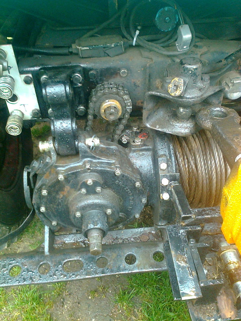

Ich baue mir einen Rückewagen mit Atlas 512 Kran. Die Bordhydraulik an meinem 406 ist ausreichend..dachte ich....leider ist die Pumpe wohl nicht mehr so gut. Mehr als 145bar sind nicht mehr drinn.
Eine neue einzubauen ist auch keine Lösung weil die Zylinder am Kran so groß sind (d=90mm) das wenn sie alle ausgefahren sind der kleine Öltank im Mog leer ist. :roll:
Nun die Fragen...
Kann ich am Kran einfach einen Tank hängen wo der Mog sich das Öl her nimmt? Dann läuft doch sicher der Tank im 406 vorne über,oder?
Eine Zapfwellenpumpe hinten dran zu hängen klappt leider nicht.Zu wenig platz,auch wenn ich das Ritzel von der Seilwinde abnehme..Kollision mit dem Anbaubock ,Seilwinde und AHK :roll:
Eine Zapfwellenpupe (von einem Freund geliehen) vorne dran hängen und Leitungen nach hinten legen...das ist auch keine schöne Lösung..
Eine Gelenkwelle hinten drann und die Pumpe an den Rückewagen...dann muss der Anhänger immer genau gerade hinter dem Mog stehen und fahren damit geht auch nicht...
Könnt ihr mir helfen?

Hallo -
die Winde hat doch eine Kupplung - d.h. die Zapfwelle dreht ständig:
Oberes Ritzel ausdrehen, den Zahnkranz auf eine Zapfwellenverlängerung aufschweißen und die Pumpe auf das Keilwellenprofil der Verlängerung aufstecken - oder eine Pumpe am Wagen abbauen und eine Zapfwelle benutzen.
Mit Zusatztanks habe ich am Güldner G35A experiementiert - mit mäßigen Erfolg, meistens ar das Öl da, wo ich es nicht gebrauchen konnte. Du mußt garantieren, daß der Saugstrom der Pumpe nicht abreißt - das Problem konnte ich nicht lösen.
Vorausgesetzt Du nutzt die Originalen Steuerventile: Der Bagger wird mit einer Doppelpumpe angetrieben, ohne Doppelpumpe kannst Du nur eine Funktion z.Zeit fahren.
MFG Wolfgang
P.S.: Ich habe noch eione NEUE Doppelpumpe mit Getriebe vom AL 402 im Regal - die wird in den nächsten Tagen den Weg in die Kleinanzeigen finden.

das mit der Zapfwellenverlängerung schwebt mir auch vor,hatte ich so schon als der kleine Kran noch bei mir hinten drauf war...Nur muss man sehr aufpassen das man nicht zu weit einschlägt beim Fahren wenn die Gelenkwelle dran ist.....oder man muss sie vor jeder Fahrt abziehen....
Danke für die Unterstützung....
