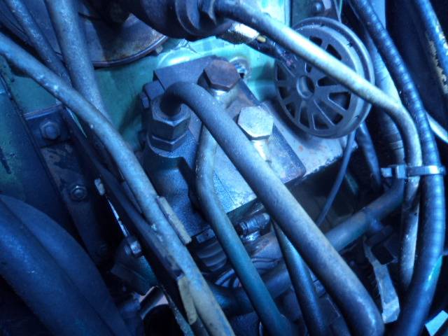

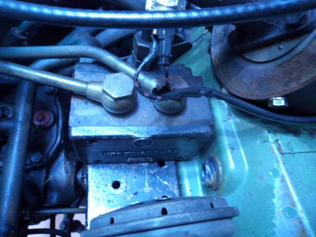

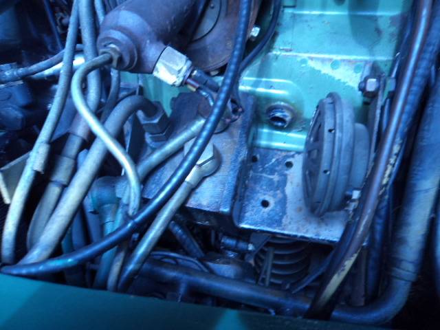

Eine Fahrgestellnummer und ein Bild aus dem Motorraum Fahrerseite könnte uns die entscheidenden Hinweise geben um dir weiter zu helfen.

Mach mal ein Bild von dem Steuerhebel ,der Hydraulikpumpe,dem
Steuerventil oder stell alle drei Bilder ein.
Ideen werden dann bestimmt entwickelt.

Hallo Josef,
das ist in der Tat eine einzellige Hydraulik, ist mir so noch nie untergekommen. Aber da sieht man wieder das kein Unimog wie der andere ist und von Mercedes vielen auf Kundenwunsch gemacht wurde, was oft nicht in den bekannten Unterlagen aufgetaucht ist.
Jetzt besteht die Möglichkeit diesen Steuerblock gegen einen anderen originalen zu tauschen, die Befestigung und auch die Bohrung für den zweiten Hebel sind vorhanden, oder ganz vom Original wegzugehen und etwas aus dem Zubehör einzubauen.
