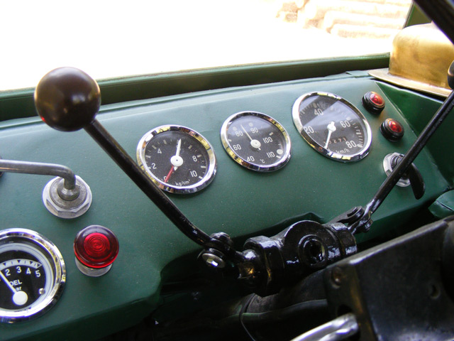

welcher Meßbereich auf dem Öldruckmanometer war eigendlich original seitens Mercedes im 411er vorgesehen?

Hallo Stefan,
auf deinem Bild sieht man das Doppeldruckmanometer für die Anhänger-Bremsanlage.
Die mechanische Öldruckanzeige gab es nur bei 70200-2010-401-und den frühen 411.
Zum Messbereich kann ich nichts aussagekräftiges finden, in alten Betriebsanleitungen für 2010-401-411 wird ein Messbereich bis 10 oder 16 bar dargestellt. Also in etwa wie beim Modell von Rainer Schmidt.

Hallole,
in den frühen 411ern waren nur Anzeigen bis 16 kg/cm2 verbaut.
Das Zifferblatt gespreitzt wie auf der Abbildung von Mogworld. Anfangs noch ohne Beleuchtung nur mit Leuchtpunkten auf dem Zifferblatt!
