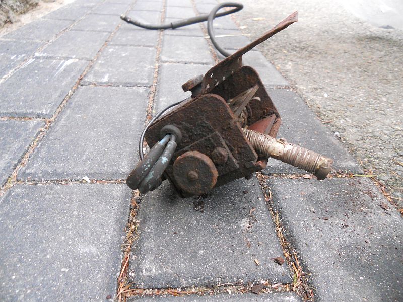

gestern beim Unimog-Klönschnack wurde folgendes Teil aus einem 406 gezeigt, über dessen Funktion gerätselt wird.
Es hat einen Anschluss zur Bremsleitung, einen Schalter und einen elektrischen Anschluss. Nach meinem laienhaften Verständnis wird der Bremsdruck in ein el. Signal umgewandelt - aber wofür wird dieses el. Signal benötigt?
Im EPC sind wir bislang nicht fündig geworden.

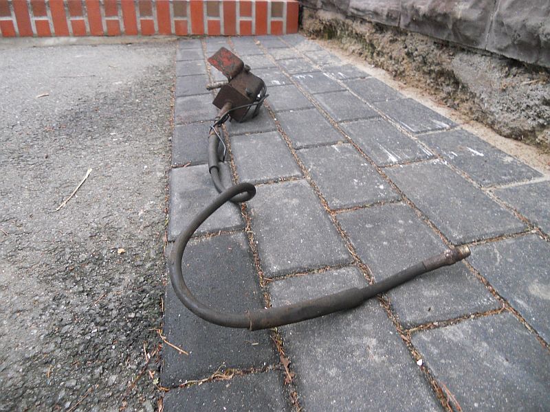

andreas421 hat geschrieben:Hallo!
Ähnlich rätselhaft wie das "Ding" ist mir, wie Du die Klinkerwand im letzten Foto im Hintergrund gemauert hast.
habe ich nicht (ich kann gar nicht mauern) :D
Ist die Stufenbegrenzung zum Eingang der Gaststätte, in der der Klönschnack regelmäßig statt findet.

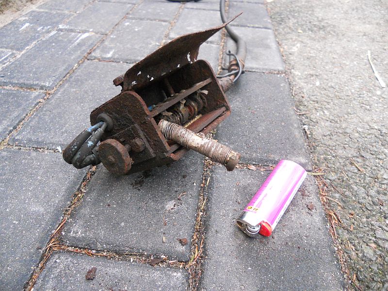

für die sachbezogenen Beiträge (und nur für die!) erstmal herzlichen Dank, ich werde den Eigner kontaktieren, um weitere Infos zum 406 zu erhalten.
Beim Ausbau (Schlachtung) gab es noch die Verbindung zur Bremsleitung, die abgehenden Kabel waren allerdings abgeschnitten, entsprechende Gegenstücke nicht vorhanden.
Der Deckel der "Box" ist aufgebogen, in der Box befindet sich neben viel Rost u.A. die auf den Bildern sichtbare Spule. Die Rändelschraube (festsitzend) mag zur Einstellung eines "Vorwiderstandes" gedient haben.

Hallo Ulli
auf deinen Bildern ist zwar die Anordnung der Treppenverblendung zu erkennen, nicht jedoch das Innenleben des besagten Teiles.
Ist ein Druckzylinder vorhanden, wirkt dieser gegen eine Feder, ist ein Mictoschalter verbaut, was ist einstellbar, die Federkraft oder die Postion des Schalters, wo war der Anschluss am Bremssystem, im vorderen oder hinteren Kreis, vor oder hinter dem ALB.
Oder wird aus dem Bremsdruck ein analoges Signal gebildet?
Eine Ansichtskarte von Heino ist genauso aufschlussreich wie deine Bilder, wir brauchen Detailfotos vom Innenleben statt vom BIG-Feuerzeug.

Hallo!
Steinigt mich nicht! :wink:
Das Teil sieht mir aus wie eine Art Fernsteuerung: 1. handliches Format, 2. auf der Oberseite zwei Bolzen mit Verdickungen, mit denen es bei Nichtgebrauch irgendwo eingehängt werden kann, 3. starke korrosion: es hing irgendwo draussen dran (Deckel), 4.Elektrokabel ist um Bremsschlauch rückwärts wieder zurückgewickelt, 5. Bremsschlauch weist keine Abdrücke von Befestigungsschellen auf, dafür im ersten Foto vorne angescheuert.
Weiter weiß ich dann aber auch nicht mehr.
Gruß Andreas
