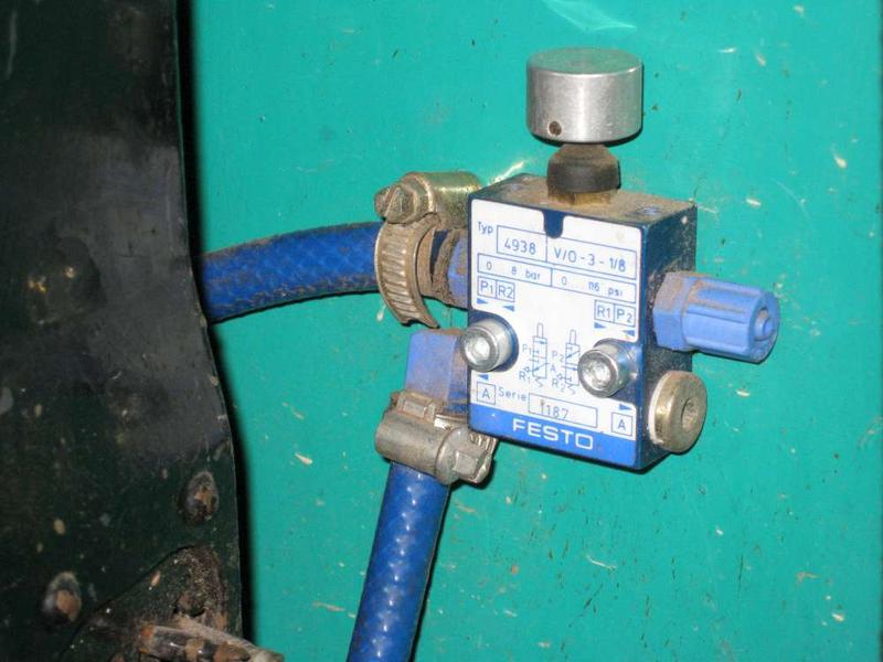

nachdem ich mein Luftbehälter wegen Rost, alte germurkste Schweißarbeiten etc. auch ausgebaut habe und ihn gegen einen neuen tausche, brauch ich Infos zu einer "Spezialanfertigung" meines Vorgängers.
Zu Erklärung:

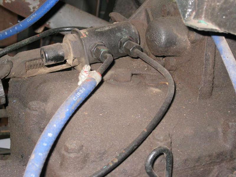

Bild 1: Dieser Blaue Schlauch war an dem bisherigen Luftbehälter an einem Druckbegrenzer angschlossen
Bild 2: Dieses Teil (Lufttaster/Ventil ?) war am ende des Schlauches vom Luftbehälter in der Kabine
Bild 3: Der 2 Schlauch vom Lufttaster geht dann zum Differnzialventil auf dem Getriebe
Ich nehme an meine Vorgänger haben diesen Taster eingebaut um punktuell das Differnzial auf Tastendruck einzuschalten.
:?: FRAGE 1: Ist meine Funktionsdenkensweise so richtig ?
:?: FRAGE 2: Ging das dann immer (Also auch ohne Allrad bzw. gezogenem Differnzialhebel) oder nur wenn der Differnzialhebel auf "Differnzial ein" gestanden hatte. So denk ich mir das.
Ich glaube nicht dass ich bei meinen Einsätze diese Speziallösung brauche und würde gern das hässliche Teil aus meiner Kabine verbannen inklusive blauer Schläuche.
:?: FRAGE 3: Würdet ihr das drin lassen?
Wenn nein wie ich tendiere und es Rückbaue:
:?: FRAGE 4: Ist im Orginalzustand einfach das Differnzialventil wo der Blaue Schlauch nun reingeht fest mit dem Druckbehälter verbunden?
:?: FRAGE 5: Ist am Druckbehälter hier tätsächlich ein Druckbegrenzer im Orginalzustand eingebaut oder kann ich das Differnzialventil direkt an den Druckbehälter anschließen?
Wäre super wenn ich hier antworten bekomme da die nächsten Tage der Einbau des neuen Behälters ansteht.
Grüße
Frank

#410096
Hallo Frank,
wenn der Schlauchverlauf so wie Du geschrieben hast ist, dann sind die beiden Ventil in Reihe geschaltet.
Also werden die Differenzialsperren, Vorderachse und Hinterachse gemeinsam, nur betätigt wenn beide Ventile aktiviert sind. Du musst also sowohl den Allrad/Sperrenhebel in die Position Sperren bringen und den Knopf an dem Festo Ventil drücken. Einzel schaltbare Sperren sind so nicht machbar.
Sinn macht diese ganze Mimik nur wenn entweder das Originalsperrenventil defekt und immer auf Durchlass geschaltet ist oder zumindest mit einer Klammer provisorisch anstelle des Allradhebels auf Durchlass geschaltet wird, oder wenn der Allrad / Sperrenhebel so schwergängig ist, dass der Vorbesitzer ihn immer in der Posion Sperren gefahren hat und dann mit dem Festo Ventil erst wirklich die Sperren bei Bedarf eingeschaltet hat.

#410110
Hallo Sebastian,
nein es ist direkt vom Ausgang des Festo Ventils mit dem Differnzial verbunden.
Ich glaub ich schmeiß das Zeugs raus und verbinde den Druckluftkessel bzw. das Überströmventil direkt mit dem Diffenzialventil in der Hoffnung das dieses auch geht. Der Eingang des Differnzialventils wo jetzt der Blaue Schlauch drauf geht ist doch auch der richtige Eingang im Orginal wo an den Kessel angeschlossen wird?
Sind die Ventile anfällig? Was wärde im schlechtesten Falle ein neues oder gut gebrauchtes kosten? Testen ist so wohl schwierig.
Grüße
Frank
#410147
Hallo Frank
Also ein Ventil zum schalten brauchst du schon. Wenn du fest an den Druckluftbehälter anschließt dann ist immer die Differentialsperre eingeschaltet. Das merkst du sehr schnell in der ersten Kurve. Bezüglich der Leitungsverlegung stehen die Schaltpläne im Werkstatthandbuch.
Ein neues Ventil hat mich vor ca. 2 Jahren so um die 100€ gekostet. War auf jeden Fall nur unwesentlich teurer als ein Reparatursatz. Das Ventil ist von Wabco und sitzt original auf dem Getriebe und wird vom Allrad/Differentialsperrenhebel betätigt. Es schaltet dann den Luftdruck an Vorder- und Hinterachse durch. Vielleicht wollte dein Vorbesitzer Vordre- und Hinterachse getrennt schalten?
Peter

#410175
Hallo Reiner,
warum lest Ihr nicht einfach langsam Wort für Wort den ersten Beitrag von Frank und schaut Euch die Bilder an. :D
Frank hat eindeutig geschrieben, dass eine Leitung vom Druckbehälter mit Schutz/Überstromventil direkt zum Festoventil führt und die andere Leitung von dort direkt zum eigentlichen original Sperrenventil. Also liegen diese beiden Ventile wie schon mal geschrieben einfach in Serie, was zwar wie bereits hier mehrfach angemerkt eigentlich keinen Sinn macht.
