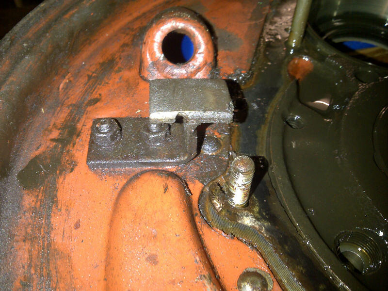

wie an anderer Stelle schon zu lesen war, dichte ich gerade die Vorgelege meines 401 ab. An der Hinterachse muss man hierfür ja das Handbremsseil aushängen.
Nun habe ich beim Auseinanderbauen mal wieder nicht richtig aufgepasst und mir nicht gemerkt, wo das Handbremsseil langlaufen muss.
Direkt nach der Seildurchführung gibt es so eine Art Führungsblech. Hier ist nun die Frage: Muss das Seil davor oder dahinter laufen?
Im WHB ist leider nur eine Zeichung von der neuen Achse, da sieht das etwas anders aus.

Moin Uwe,
interessante Frage! :lol:
Der "Halter" ist für´n A..... :wink:
Klemmt man das Seil unter den Halter, wird es von diesem gehalten, ist aber leicht geknickt.
Das Seil darüber macht aber keinen Sinn, da es dann "frei herumfliegt"
Also habe ich es darunter geklemmt.
Die Funktion wird dadurch nicht beeinträchtigt.
#411791
da mein A...... eigentlich auch keinen Halter braucht und dieser eigentlich auch da bleiben sollen wo er ist, ist es immer noch interssant, wo das Seil eigentlich lang muss. Wie hat es sich der Konstrukteur gedacht?
Vermutlich ist es so wie Reiner schreibt. Die Halter in meinem Mog haben aber beide (rechts und links) deutliche Laufspuren des Seils auf der Vorderseite. Sinnvoller erscheint mir aber auch der Weg dahinter. Etwas stutzig hat mich aber das leichte Abknicken des Seils gemacht.
