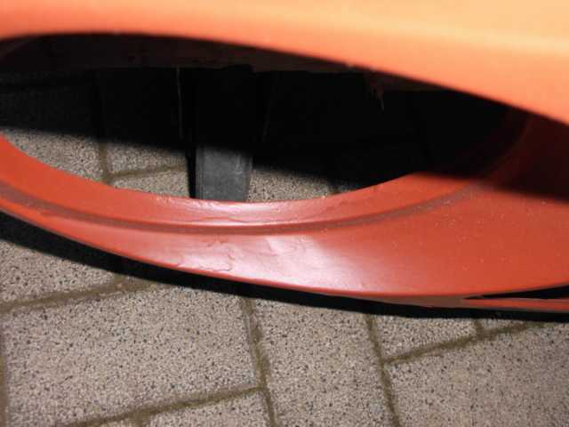

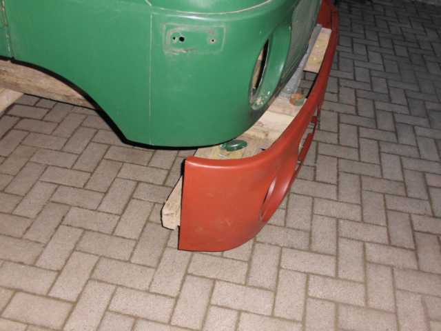

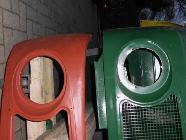

Hallo Freunde,
die Nachfertigung der Lampentöpfe für das frühe 411 Westfalia DvF Fahrerhaus mit eingeschweißten Scheinwerfergehäusen ist gelungen.
Einen Betrieb finden, die Form erstellen lassen und eine kleine Serie aufgelegt.
Hier das Ergebnis:
Frontmaske 411114 (dafür brauche ich die Lampentöpfe)
NEUE Lampentöpfe in ALTES Frontblech 411117 /120 DvF bis Bj.1969 eingesetzt
NEUE Lampentöpfe und altes Muster (grau) neuer Scheinwerfereinsatz 404
Dauer der Aktion ca. 1 Jahr
Jochen
