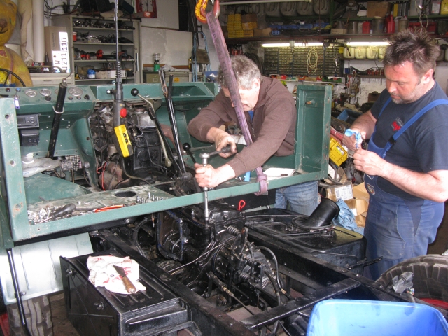

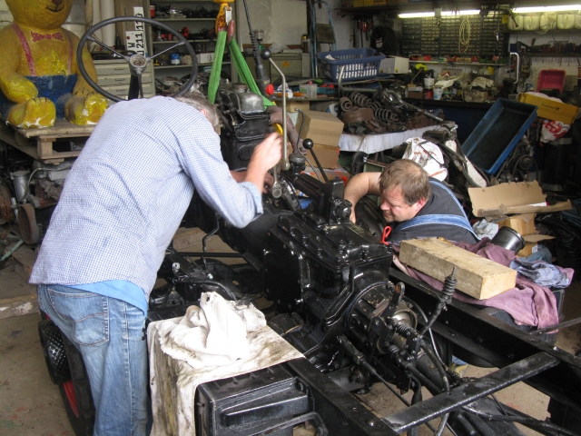

Mit tatkräftiger Unterstützung aus dem Hohen Norden sitzt das neue Getriebe nun wieder an seinem Platz.

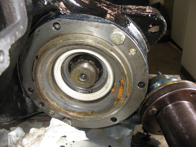

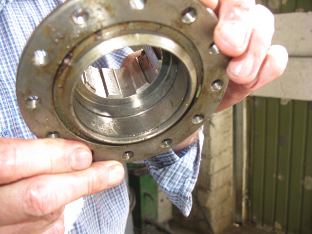

Getriebeabgang Simmeringe auf Zustand geprüft, Schmierbohrungen im Flansch auf richtige Einbaulage kontrolliert und mit Sonderwerkzeugsatz wieder eingesetzt.

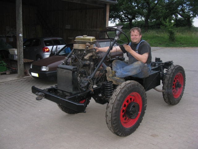

Motor eingebaut , Kühler mit neuen Gummilagern eingesetzt und Betriebstoffe wieder eingefüllt. Bremsanlage durchgespült und entlüftet.
Probefahrt!

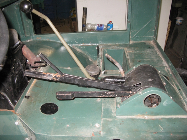

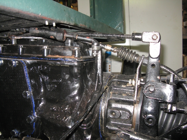

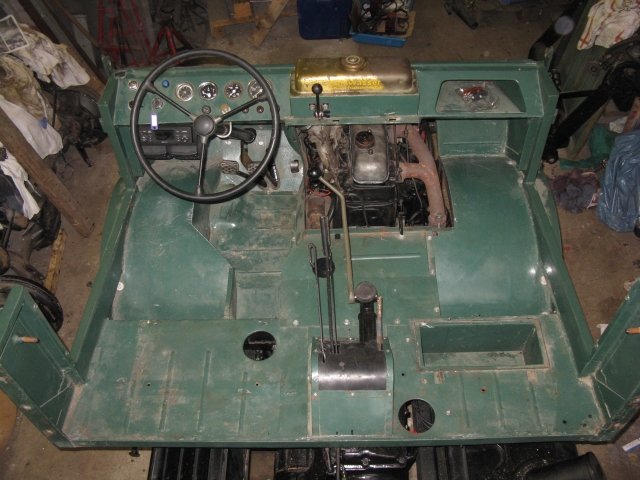

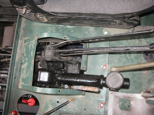

Fahrerhaus aufgesetzt, Schaltgestänge angepasst, neue Schalthebelmanschette angefertigt.
