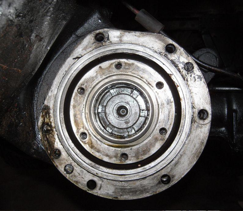

wie schon erwähnt verliert mein Mog Getriebeöl in die Vorderachse.
Einen neuen Simmerringe habe ich jetzt hier liegen, ebenfalls einen neuen Filzdocht.
Nun habe ich heute die vordere Antriebswelle abgebaut und komme nicht mehr weiter:

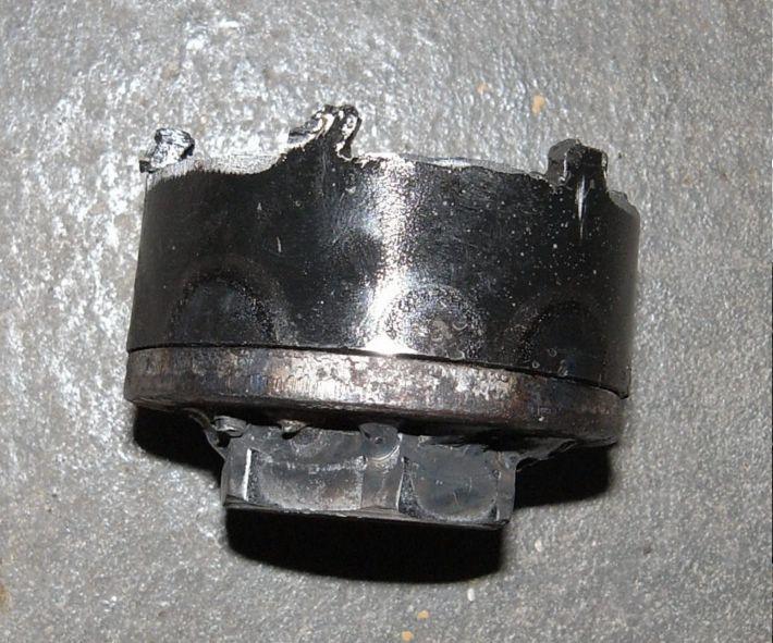

Diese Vielzahn-Schraube sitzt scheinbar recht fest und mag sich nicht lösen. Das Spezialwerkzeug dafür habe ich leider nicht. Mit einem schräg angesetzten Schlag mittels Hammer und Schraubenzieher geht nichts. Dann habe ich auf die Schnelle versucht ein Werkzeug anzufertigen. Von Hand konnte ich die Schraube auch nicht lösen und mit dem Schlagschrauber hat es dann die Zähne von dem improvisierten Werkzeug verbogen:
So, und nun als aller erstes mal die Idiotenfrage: das ist schon ein rechtsgewinde, oder? :roll:
Und falls ja, hat jemand noch eine Idee wie ich die Schraube aufbekomme? Oder kann mir eventuell sogar jemand das Spezialwerkzeug dafür leihen?

Es ist ein rechts - Gewinde.
Lass das mit dem Stauchen der Schraube. Das tut nicht nur dem Lager dahinter nicht gut.
Du kannst als Ersatz für daas orginal - Werkzeug notfalls eine gute Nuss anpassen.
Mit dem Schlagschrauber lässt sie sich ohne weiteres öffen.
Der Flansch wird danach aber wieder mit spezial - Werkzeug ausgebaut.
Folge einfach dem Rat von Lukas, da wirst du fündig und d uwirst sehen, das es auch ohne Murks und Pfusch geht.

Hallo Günter, ich hab mir aus einer seriösen 41er 3/4" Nuss so einen Nutmutternschlüssel gebaut - das hat funktioniert.
Dein nächstes Problem wird das Abziehen des Flansches sein. Ich hatte mir da einen Abzieher gebaut - siehe hier. Der Abzieher stützt sich sich bei mir auf einer M10er Schraube ab, die ich in das vorhandene Gewinde der Welle geschraubt hatte.
Allerdings hab ich dann festgestellt, daß der Lagerflansch defekt ist - da ist hinten das Lager rausgefallen mitsamt dem Sprengring indem das letzte Stück des Lagerflansches mit der Nut für den Sprengring in Teilen im Getriebe lag.
Vermutlich hat da mal ein Hirni da den Flansch zur Antriebswelle mit einem Hammer etwas schief eingebaut und damit das alles zerbröselt. => Pass beim Einbauen auf!
