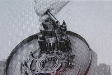

gibts hier jemanden der im Besitz der Lagerspiel Messvorrichtung 401 589 00 21 00 ist und diese verleihen würde?
Gerne auch gegen kleine Leihgebühr und Caution?
Muss wegen starker Rostschäden die Lager der Vorderachs-Vorgelege, sowie wegen eingelaufender Simmeringlaufflächen Die Gelenlwellen austauschen.
Zum ermitteln des Lagerspiels der Kegelrollenlager (Gelenkwelle/Antriebszahnrad) bräuchte ich dieses Messwerkzeug, oder hat jemand ne andere Idee wie man das Lagerspiel ermittelt?

Hallo Manuel,
ich nehme an, Du arbeitest nach Werkstatthandbuch, zur Ermittlung des Maß 78,50 Bild 33-4/12.
Um das Lagerspiel festzustellen lege ich in solchen Fällen 3 Stück Bleikugeln (D=2mm) aus Schrotpatronen mit ein wenig Fett in den Lagersitz und baue die Teile zusammen. Die Bleikugeln verformen sich. Nach der Demontage kannst Du die Restdicke der Bleikugeln mit dem Meßschieber messen.
