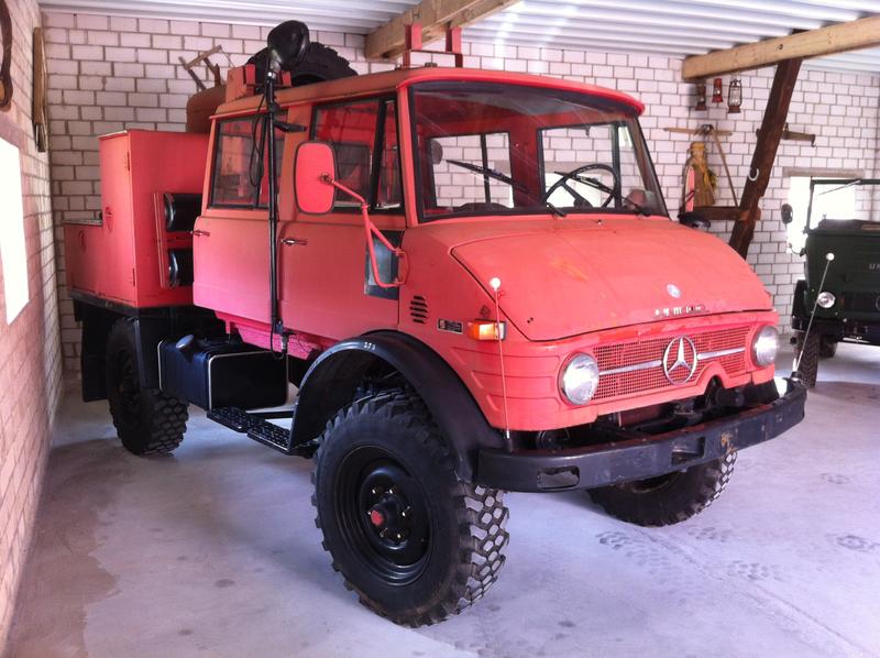

ich wollte Euch mal meinen Unimog 404.013 Doka zeigen, hier bei der Abholung und nach der Überführungsfahrt, ca. 160km auf eigener Achse über die Autobahn.
Der MOG hat den M 130 Motor mit 110 PS Benziner (über den Spritverbrauch darf man nicht reden, eigentlich unvernünftig).
Die Gesamtlaufleistung ca.13500km Baujahr 1976 und er war beim Militär in Belgien am Flughafen eingesetzt. Hinten drauf ist eine Pulverlöschanlage, mit Stickstoffflaschen und Schränken.
Aber seht selbst, hier die Bilder;
Das ganze Gerümpel (also die Pulverlöschanlage, vielleicht hat ja einer intesesse daran) habe ich schon demontiert, Fotos dazu folgen.
Schönen Sonntag noch!
Gruss aus NRW:
Christof

Hier jetzt einmal Bilder von der Demontage der Pulverlöschanlage und wie der Mog danach aussieht. Schränke runter, dass große Fass runter und das Fahrzeug wiegt jetzt um einiges weniger.
Aber seht selbst.

Zu den alten Anbauten habe ich mal ein paar Bilder eingestellt, diese waren an den Hauptstreben verschweißt und wir haben diese abgetrennt.
Eine Pritsche habe ich jetzt besorgt und diese wird nun angepasst, siehe Probeliegen. Auch hier werden wir einfach alles an den Hauptstreben verschweißen. Es kommen aber auch noch Zusatzstreben auf den Boden, kippen ist nicht Notwendig, es gibt eh keine Hydraulik.
Ach ja, Kotflügel kommen auch noch dran, sieht ein wenig blöd aus im moment.
Zu den Gesamtgewicht usw. da muss ich noch mal sehen, denn zur Zeit ist das Zul.Gesamt Gewicht auf 5000 kg angegeben.
Aber ich werde es vielleicht auf 3500kg ablasten, aber vorher fahr ich mal auf eine Waage.
