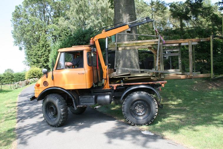

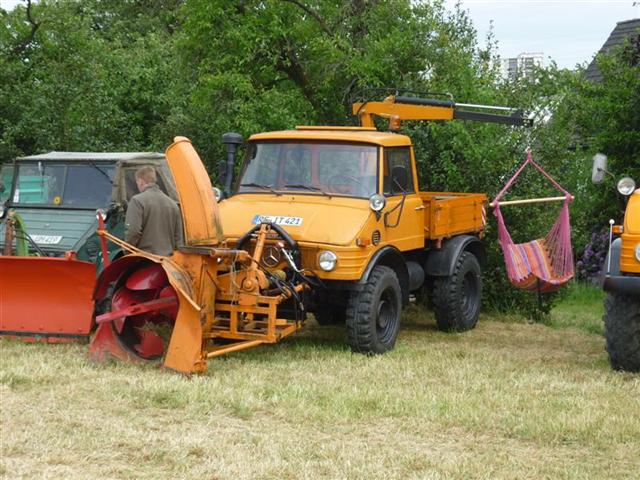

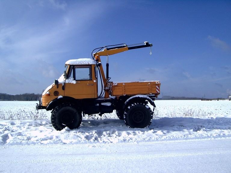

das Kran grundgerüst war so etwas:
http://www.ebay.de/itm/Pick-Up-Kran-mit ... 3cd7669b33
Dann hab ich Aufnahmen für zwei Hydraulikzylinder drangeschweisst. Die Montageplatte hab ich selbst gebaut. Sie ist vorne an zwei Punkten mit dem Rahmen verschraubt und hinten auf einer Wippe gelagert.
Inzwischen hab ich noch eine manuell ausziebare Verlängerung um einen Meter angebaut.
