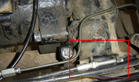

Hallo Florian,
du musst die Kontermutter am Umlenkgehäuse, also die welche sich auf dem Rohr des Betätigungshebels befindet lösen und dann kannst du das Teil in den Innenraum ziehen.
Wenn es weit genug aus dem Umlenkgehäuse raus gezogen ist kann man das Handbremsseil abschrauben.
Wenn der Platz nicht reicht dann hinten die Handbremsseile entspannen. Oder die Spannung aus der Hülle nehmen, dazu ist hinten links neben dem Getriebe ein Halter mit Einstellvorrichtung.
Gehäuse Handbremse 3.JPG (61.66 KiB) 253 mal betrachtet
Handbremsseil Einstellung 1.JPG (69.5 KiB) 253 mal betrachtet
