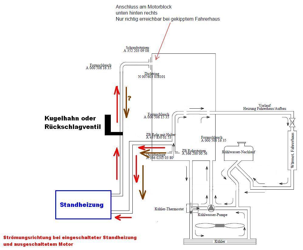

bei meinem ehemaligen 406er hatte ich damals eine Eberspächer Standheizung im Bypass (untere Ablassschraube, Sammelrohr). Dazwischen war noch ein Kugelhahn, der bei laufendem Motor und abgeschalteter Standheizung geschlossen wurde.
Bei meinem neuen 1400er möchte ich nun auch einen Bypass legen und dort die Standheizung einschleifen. Ich hab jetzt mal den "Kühlwasserplan" von Fred Bader für meine Zwecke etwas modifiziert. Mein Ziel wäre ausschließlich den Motor vorzuwärmen. Allerdings würde ich gerne auf den Kugelhahn verzichten, da dies einen zusätzlichen Aufwand beim ein- und ausschalten der Standheizung darstellt. Eine Möglichkeit hierzu wäre natürlich ein Magnetventil, das doch relativ viel kosten würde. Eine andere Möglichkeit wäre natürlich ein Rückschlagventil, das so eingebaut wird, dass bei ausgeschaltetem Motor und eingeschalteter Standheizung eine Durchströmung ermöglicht. Bei eingeschaltetem Motor und abgeschalteter Standheizung dann allerdings verhindert, dass durch den Bypass Kühlwasser strömt und die Funktion der Fahrerhausheizung gewährt ist.
Hat von euch jemand ein Magnetventil zum Betrieb der Standheizung eingebaut und kann mir ein paar Tipps geben?
Weiß von euch jemand ob die von mir braun eingezeichneten Strömungsrichtungen bei eingeschaltetem Motor vor allem am Ablasshahn realistisch sind?
@ Lugge: Natürlich könnte ich stundenlang rumprobieren, allerdings macht dies bei Minusgraden und ohne beheizte Werkstatt wenig Spaß. Ich hoffe du hast hierfür Verständnis, dass ich deshalb lieber auf eure Erfahrungen zurückgreifen möchte.
MfG Andreas.

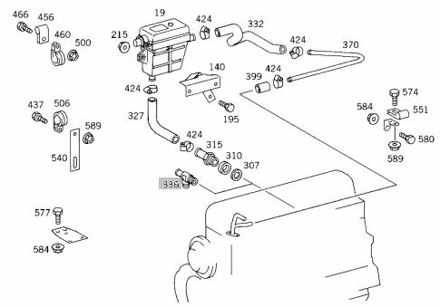

#437476
habe vorher im EPC entdeckt dass es für den 427er ab Werk ein Vorwärmgerät gab. Der Einbau erfolgte wie bereits einigen bekannt zwischen der hinteren Kühlwasserablassschraube und dem vorderen Stutzen oben am Zylinderkopf (Rücklauf Fahrerhausheizung). Was mir jedoch auffällt das hier keinerlei Magnetventil oder Kugelhahn auf der Explosionszeichnung zu sehen sind.
Beim 406er mit dem OM352 ist bekanntlich bei dieser Einbausituation ein Kugelhahn erforderlich, da der "Bypass" während der Fahrt abgetrennt werden muss, da sonst die Fahrerhausheizung kalt bleibt.
Kann mir jemand erklären warum beim 427er mit dem OM366A keine Abtrennung des Bypasses erfolgen muss? Welche Unterschiede gibt es hier im Motorblock und der Kühlwasserführung?
Im EPC ist leider nicht die Kombination wassergekühlter Luftpresser (Anschluss ebenfalls an der hinteren Kühlwasserablassschraube) und Vorwärmgerät aufgeführt. Hat von euch jemand diese Kombination an seinem Mog verbaut, eventuell auch nachträglich? Sind hier irgendwelche zusätzlichen Ventile erforderlich?
MfG Andreas.
