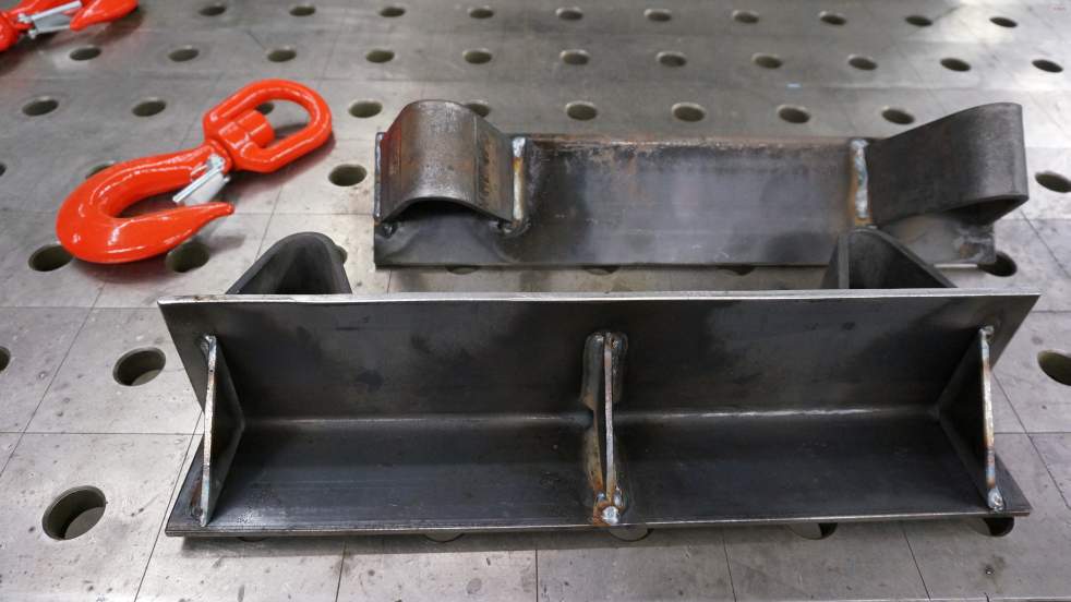

ich habe für einen Kumpel zu seinem runden Geburtstag Standketten nachgebaut. :flex
Da dies immer mal wieder ein Thema in der Community ist habe ich mal ein paar Bilder gemacht und die Maße erfasst. Vielleicht kann ich mit diesem Beitrag mal jemand weiterhelfen.
Ich wollte dabei nahe am Original bleiben, also Winkeleisen anstatt U-Eisen verwenden.
Die Bereifung des Unimogs ist 10,5x18.
Als Basis habe ich Fahrzeug-U 200x80x6 verwendet und davon 3 Stück mit einer länge von 460mm abgeschnitten. Die 3 U habe ich dann in der Mitte aufgetrennt und dadurch 6 Winkeleisen 100x80x6 erhalten.
Standketten 1.jpg (95.57 KiB) 2272 mal betrachtet
Standketten 2.jpg (96.59 KiB) 2272 mal betrachtet

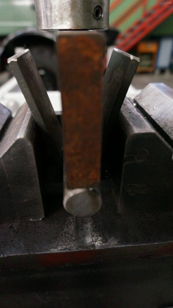

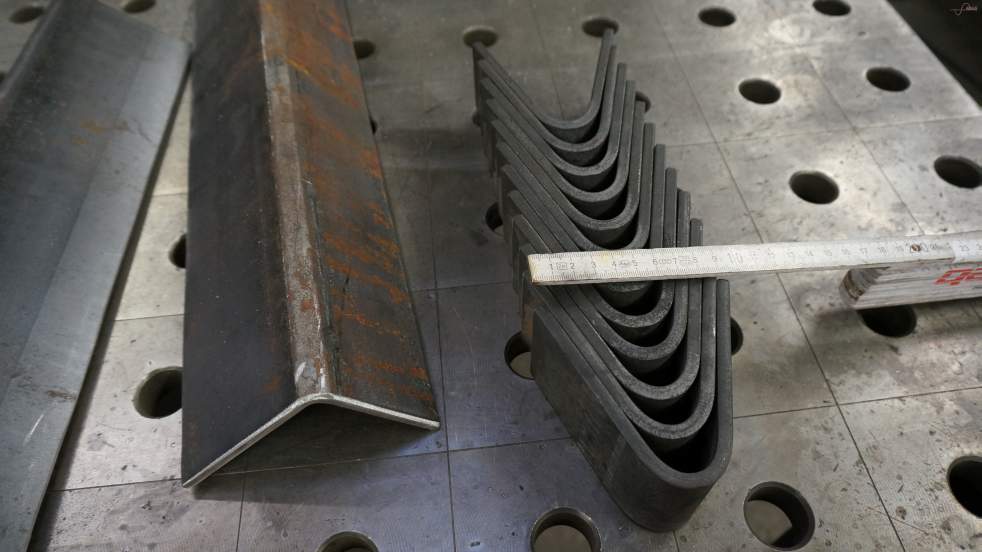

Standketten Teil 2.
Für die Höcker habe ich 12 Stück Flachstahl 210x60x6 abgeschnitten. Diese habe ich auf der Presse mit einem Stempel aus 20mm Rundstahl zuerst rechtwinklig und danach auf das Endmaß 95mm gebogen.

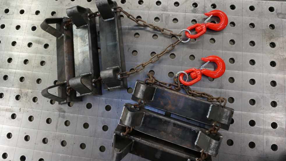

Standketten Teil 3
Die Höcker wurden dann auf der langen Seite des Winkels verschweißt. Das Maß zwischen den Höckern ist 260mm für 10,5er Schlappen und muss natürlich für andere Bereifung angepasst werden. Auf der Rückseite der Winkel wurden noch Dreiecke 70x70x5 als Verstärkung eingeschweißt.
Die Teile wurden dann mit Kettenstücken verbunden. Die Glieder sind oben an der Rundung des Winkels angeschweißt, damit sich dieser aufstellt wenn Zug auf die Ketten kommt. Die Kette ist eine alte aus meinem Bestand.

Standketten Teil 4
Zum Schluss wird noch der Drehhaken mit den Standketten verbunden. Den habe ich bei Jochen Schäfer abgekuckt. Ich habe welche für 3 Tonnen Zuglast verwendet. Die sind aber zu groß. Bei den originalen Standketten sind gebogene Haken aus Rundstahl montiert.
Die Länge der Ketten bis zum Haken ist abhängig von der Bereifung und dem verwendeten Haken und muss individuell angepasst werden.
Gewicht der Ketten ca. 16kg pro Stück. Zeitaufwand für beide Ketten ca. 5h.
Alle Angaben sind natürlich ohne Gewähr. Die Maße wurden zum Teil geschätzt, da sich die Originalen nicht mehr in meinem Besitz befinden.
