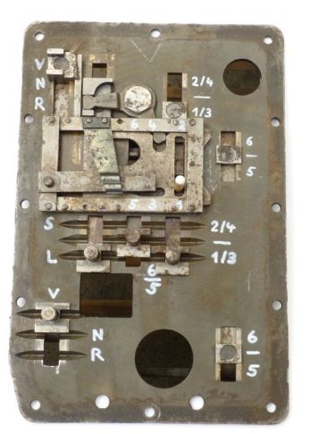

#438139
Hallo Klemens,
für Deine Zwecke wird es am besten und einfachsten sein, die schnelle Gruppe lahm zu legen. Das geht ganz einfach:
1. Winkelhebel ausbauen, dazu muss auf der Unterseite der Schaltplatte eine Mutter gelöst werden
2. Schaltschiebeplatte für die Schaltgasse 1/2 blockieren, so dass nur noch die Schaltgassen 3/4 und 5/6 erreicht werden
3. Langsame Gruppe einschalten; da durch den fehlenden Winkelhebel die Gruppe nicht mehr umgeschaltet werden kann, bleibt sie auch
4. Deckel drauf und verplomben lassen
Davon sollte sich auch jeder AaS überzeugen lassen. Wenn nicht auf Anhieb, dann sicher mit weiterer Unterstützung aus dem Forum.
(Schaltstellung im Foto unten: 1. Gang, langsame Gruppe, vorwärts)
Foto von der umgebauten Lösung folgt
Aber vielleicht kannst Du die Maßnahmen schon so nachvollziehen.
