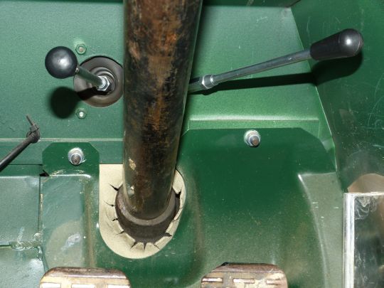

mein OPTIMOG vermehrt sich. :wink: Was in meinem 411 Cabrio begann, wird nun in einem Westfalia-Fahrerhaus fortgesetzt. Dort war zwar original ein Westinghouse 1V41 drin. Aber er war Schrott und nach der Restauration des Fahrerhauses passte das Betätigungsgestänge auch nicht mehr. Den Originalzustand wieder herzustellen, wäre also mit einem enormen (Kosten-)Aufwand verbunden gewesen.
Da lag es nahe, auf moderne und preisgünstige Technik umzustellen.
Heute war erste Anprobe im neuen "Gewand". Die Konsole wurde umgeändert und die Betätigungshebel wurden angepasst. Die Hebel lassen sich neben dem Fahrerhaus stehend von außen mit Hand betätigen, auf dem Fahrersitz sitzend mit Hand oder Fuß.

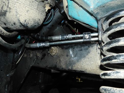

das Projekt neigt sich seinem erfolgreichen Ende zu. Der Steuerblock ist angeschlossen, die Leitungen nach hinten sind verlegt. Der Einbauraum ist gut genutzt. Manchmal ging es wirklich um 1/10 mm bei den Verschraubungen, zur Heizung und bei der Leitungsführung.
Die Inbetriebnahme der neuen Hydraulikanlage mit dem Kipperzylinder scheiterte zunächst an einem fehlenden Kleinteil, die Fotos zur Dokumentation an der eintretenden Dunkelheit.

endlich fertig! Der Kipper kippt!
Für eine erst- und einmalige Hydraulikinstallation mit nicht originalen Teilen passt eigentlich alles ganz gut.
Die Rohrleitungen müssen noch etwas besser befestigt werden und am Zylinder fehlt die bewegliche Schwenkverschraubung.
