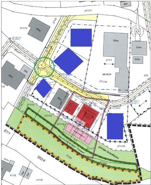

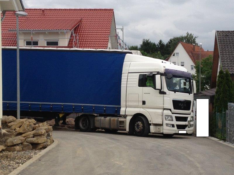

Im Anhang habe ich mal nen Lageplan zur Situation angehangen und ein Bild, in welchem man sieht wie eng es da zugeht oder anders ausgedrückt "es passt eigentlich".
Der grüne Kreis im markiert die "Problemkurve", die blauen Kästchen sind quasi die schon stehenden Häuser und der rote Grundriss stellt unser Objekt dar.
Da sieht man auch, dass die Straße lediglich ca. 3,50m breit ist und von daher wie gesagt leider mit dem Kran nicht blockierbar.

Lageplan Baugebiet
Lageplan Baugebiet
LKW in besagter Kurve (1)
20130625 (187)_klein.jpg (75.7 KiB) 3367 mal betrachtet
LKW in besagter Kurve (2)
20130625 (179)_klein.jpg (79.78 KiB) 3367 mal betrachtet

wenn ich mir die Bilder von dem Sattelzug angucke sehe ich eigentlich kein Problem die Bauteile zur deiner Baustelle zu bekommen.
Wenn der Hersteller die Bauteile auf einen Anhänger umladen kann dann kann er die auch auf einen anderen Sattelauflieger umladen, z.B. einen City-Sattel von einem Zimmereibetrieb oder einen Auflieger von einem Stahlhandel etc.
Wenn der Auflieger nachlenkende Achsen hat kommt er um die Kurve rum, bei dem Sattel fehlt nicht viel, hätte der Auflieger eine Lenkachse gehabt wäre er ggf. auch rum gekommen.
