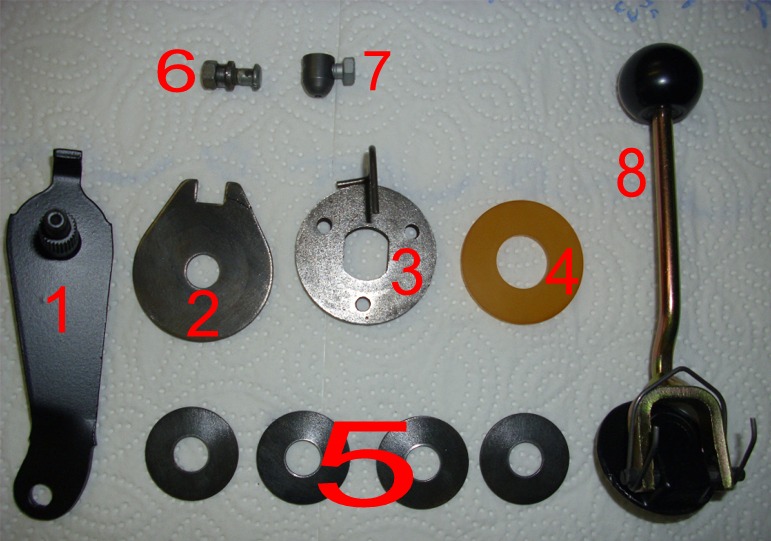

Hallo Michi!
Ich habe von dir einen alte Beitrag gefunden. Bei mir schaut es exakt gleich aus. Ich habe auch keine Schrauben hinten. Ich hatte die Spannscheiben nach Deiner Zeichnung zwischen 1 und 2.
http://www.unimog-community.de/archiv/i ... c&p=392034
Muss ich ausprobieren, ob das einen Unterschied macht.
Meiner Logik nach hätte ich gemeint, dass die Spannscheiben, wie bei Dir montiert, die Reibfläche 4 nicht auf dem Armaturenbrett hinten aufliegt und daher keine Funktion haben kann oder?
Danke!
Peter
Gashebel Teile Photo dsci0249_124.jpg (99.82 KiB) 1091 mal betrachtet
