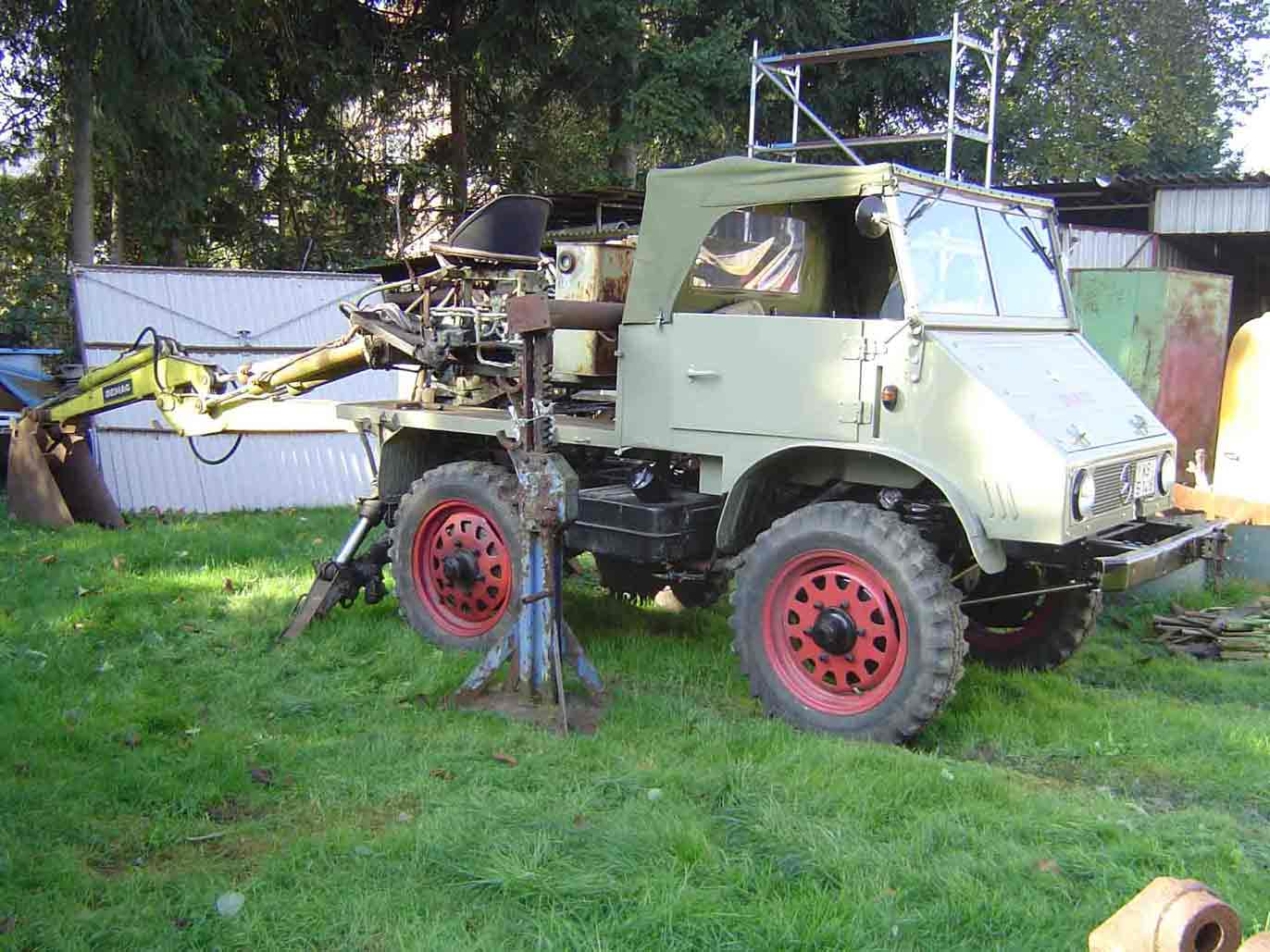

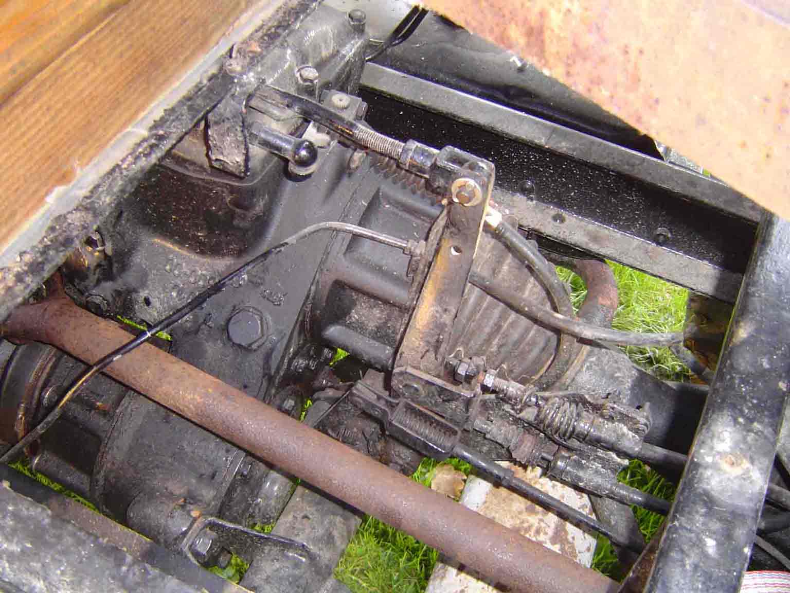

Habe mir kürzlich einen Demag-Anbaubagger Typ A551 für meinen kleinen Unimog U 401 gekauft. Jetzt steht er endlich bei mir Zuhause :lol: , denn der Transport vom Sauerland nach Reinhardshagen in Nordhessen war nicht so einfach. Naja, aber beim 2. Versuch mit einem Abrollcontainer-Lkw ging es dann ganz super.
Habe im Moment das Problem, dass ich nicht weiß wie ich die vordere Halterung im Unimograhmen gestallten soll (hinter dem Fahrerhaus). Man hat mir gesagt das man nicht so einfach Löcher in den Rahmen bohren darf. Ich habe vom Vorbesitzter Halterungen mitbekommen, aber die passen bei mir nicht. Er hatte einen Unimog 411 mit langem Radstand und mein Mog hat einen kurzen Radstand. Seine Halterungen passen nicht wegen dem Getriebe von mir. Viel Platz ist bei mir leider nicht und der Tank sowie Batterie-Kasten sind ja auch gleich da.
Die sonstige Verbindung des Baggers am Heck ist einwandfrei. Er wird in die 2 Halterungen, wo auch die Heckseilwinde ist verbolzt.
Hat vielleicht jemand von euch auch diesen Anbaubagger auf einem kurzen-Radstand-Unimog?
(Im Unimog Heft'l oder dem UVC-Heft gibt es auf jedenfall Bilder von dem Bagger in Verbindung mit dem kurzen Radstand.
Wie habt ihr das Problem gelöst und darf ich in den Fahrzeugrahmen bohren?
Hat jemand von euch vielleicht auch noch Unterlagen (Bedienungsanleitung) für den Demag A551 und vielleicht Prospekte oder so (Kopien oder Pdf-Dateien)?
Habe im Anhang noch einige Bilder zur Anschauung.

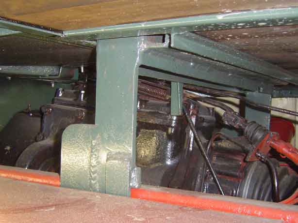

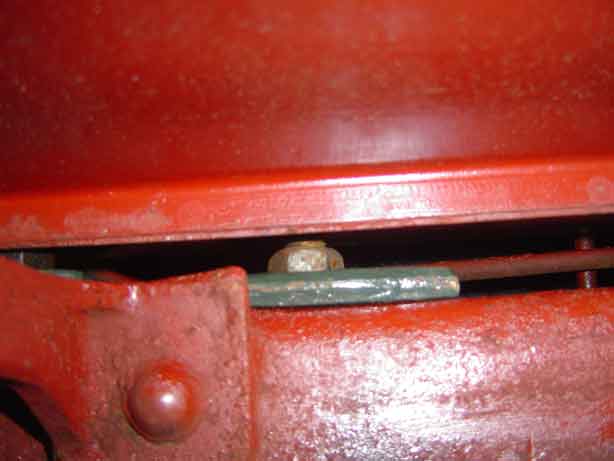

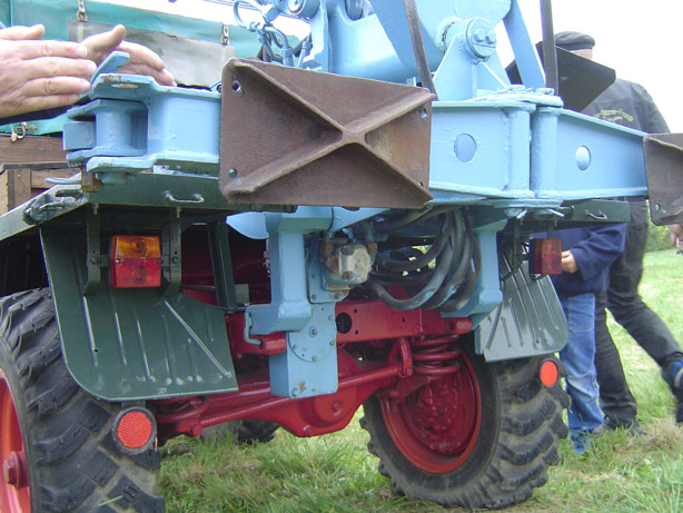

Ich habe durch einen Zufall vor ca. 4 Stunden eine klasse Information bekommen. Ca. 20 Kilometer von mir steht genau dieser DEMAG Bagger in Verbindung mit einem U 411 kurzer Radstand.
Habe sogleich den Besitzer kontaktiert und ihn besucht. Habe einige Bilder gemacht von der Befestigung des Baggers auf dem Unimog.
Stelle die Bilder auch hier ein, falls noch jemand Infos dazu braucht.
Das Beste ist, dass er auch noch die originale Betriebsanleitung hat.
Es ist dort auch die Fahrstellung beschrieben. :!:
Vielleicht können dir die Bilder auch bei deinem Problem mit dem Atlas-Lader weiterhelfen. :lol:
...der U 411-Besitzer sagte mir, dass das fahren sehr wankelig ist durch den sehr hohen Schwerpunkt.

#130414
Hallo Lukas,
ich bin auch total begeistert über die Infos die ich jetzt habe.
Werde nächste Woche gleich mal diese Halterung bauen,
das ich den Bagger mal ausprobieren kann.
Also es ist so, das wenn der Bagger in Fahrtstellung gebracht wurde,
muss ein Bolzen in eine Art "Führungsschiene" eingeführt werden,
somit ist der Hauptbaggerarm gesichert. (Kannst du auf dem Bild
ungefähr in der Mitte sehen)
So kann sich der Arm nicht mehr bewegen. In der Betriebs-
anleitung ist eine Zeichnung dazu, werde sie in
den nächsten Tagen mal einscannen. Dann kann man das
ganz klasse erkennen. :lol:
