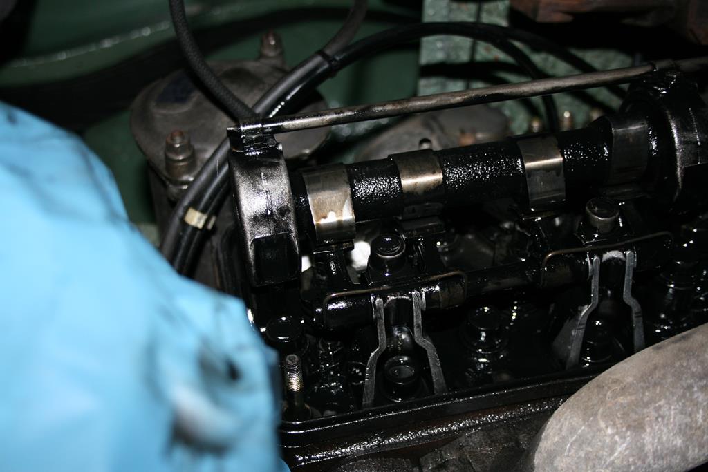

danke für Eure Antworten, Ihr habt mir damit weitergeholfen. Habe zunächst die OT-Stellung anhand der Ventilstellung des 4. Zylinders bestimmt, dann oben auf der Keilriemenscheibe versucht eine Markierung zu erkennen -(ist auf dem Foto gut zu erkenne wo man suchen muß). Mit etwas Kriechöl und Bremsenreiniger kam sie dann auch zum Vorschein, deutlich mit OT-Markierung und Gradmarkierungen in 10´er Schritten.
Zwei Fragen habe ich dann aber doch noch, der genaue OT ist eingestellt wenn die Markierung auf der Riemenscheibe genau unter der im oberen Foto markierten Kante des Bezugswinkels steht - Richtig ? Und wozu braucht man den anderen Bezugspunkt mit dem Loch ?
Die beiden Bilder zeigen einmal den von mir vermuteten Bezugspunkt über der Riemenscheibe (besser habe ich das Foto leider nicht hinbekommen), in dem anderen ist die Nockenwellenstellung am Zylinder 4 gezeigt.15271526
