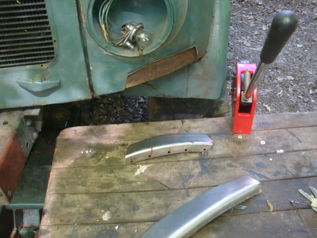

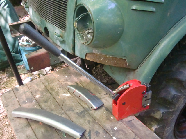

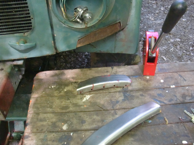

Hallo zusammen,gestern war bei mir zum erstenmal das Stauchgerät im Einsatz.Das Außenblech unter dem Scheinwerfer muß erneuert werden.Das Gerät hat das 1mm Tiefziehblech schön gestaucht,es macht Freude und Mukkis mit dem Gerät zu Arbeiten. Von selbst geht da nichts,wenn ich größere Teile benötige wird auf Fußpedal oder Pneumatische bedienung umgebaut.

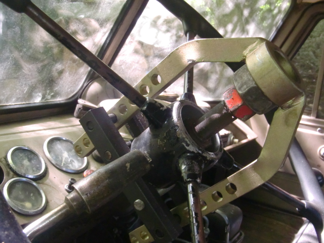

Probleme macht,wie zu erwarten, das abziehen des Lenkrads.Habe mir einen Antriebswellengelenkabzieher umgefrickelt und eine M20 Mutter voll festgezogen.Bombenfest.Ich hoffe das der Lenkhebel sich lösen läßt. Der Befestigungsbolzen läßt sich leicht bewegen.

das mit dem Lenkrad ist ein Problem, wo nur Ruhe und sanfte Gewalt hilft. Ich habe mit dem Lenkradabzieher das Alu (aussen am Lenkrad) ,-an der Lenksäule verdrückt. Da kam auch nix.
Erst WD und der Einsatz eines Heissluftföns hat nach einer gefühlten halben Stunde, geholfen.

Hallo Michael, heute hatte ich meinen Gasbrenner dabei und habe nur behutsam leicht angewärmt nach wenige wie 20sekunden machte es Plöpp und das Lenkrad war los.

Heute habe ich das angefertigte Blech eingesetzt,hat soweit alles gut gepasst.Jetzt warte ich auf die Verzinnungspaste und dann kann wieder Farbe drauf.

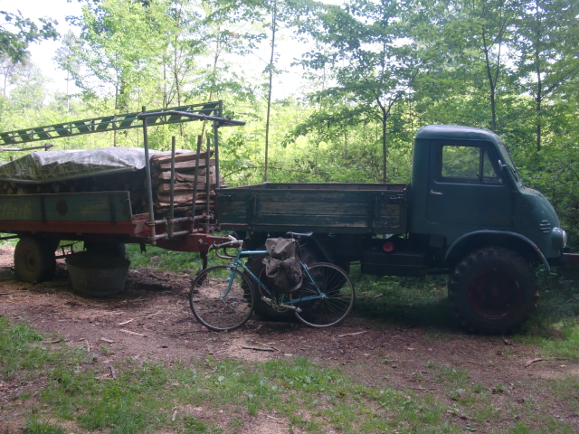

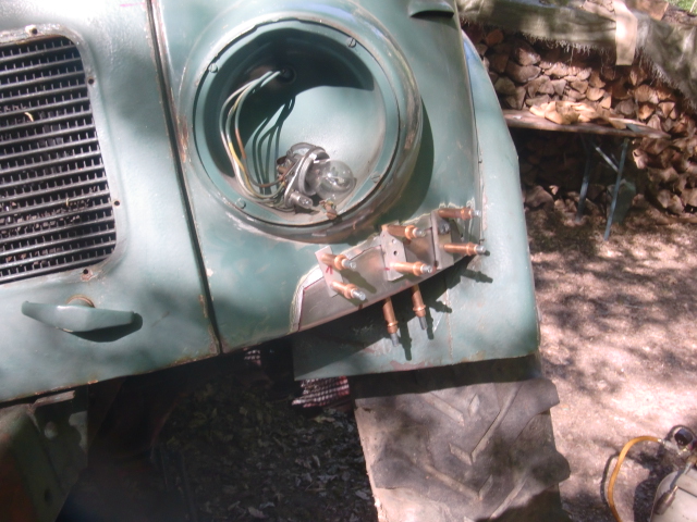

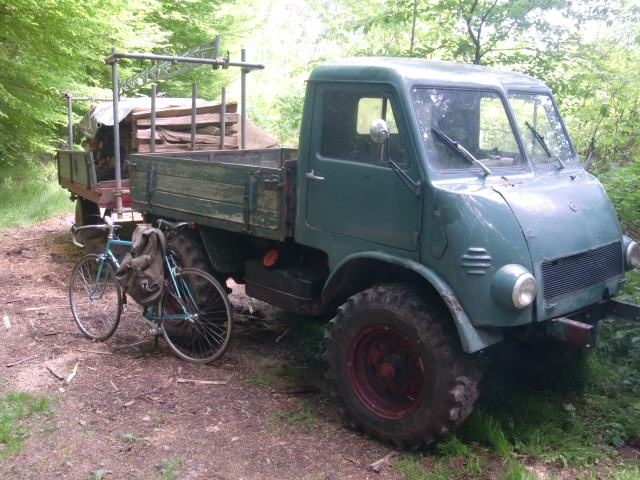

Hallo zusammen,der Frosch soll nicht nur rumstehen, sondern wird miteinbezogen. Den Holzhänger zieht er auf jeden Fall mit Leichtigkeit.Heute morgen habe ich einen Spiegel im Wasserbad gelötet und malzum Test angesteckt. Scheint mir aber etwas zu hoch zu sein.
5559 5558
VG ULI
