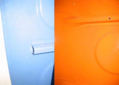

Unterschied 411 und 401 ist vorallem die Bodengruppe da hier(beim 411) anstatt eines Hebelstoßdämpfers ein Teleskopstoßdämpfer eingebaut wure und dessen Aufnahme, ein bolzen mit einem Gewinde und einem zu 270 Grad(dreiviertel) gebogenen Bleches unterstützt wird. Dieser Bolzen würde sonst ins Fahrerhaus stehen.
beim 401 geht ein blech vom radlauf direkt zu den Bodenblechen, unter den Sitzen das gibt's beim 411 nicht bzw das nur am Anfang.
