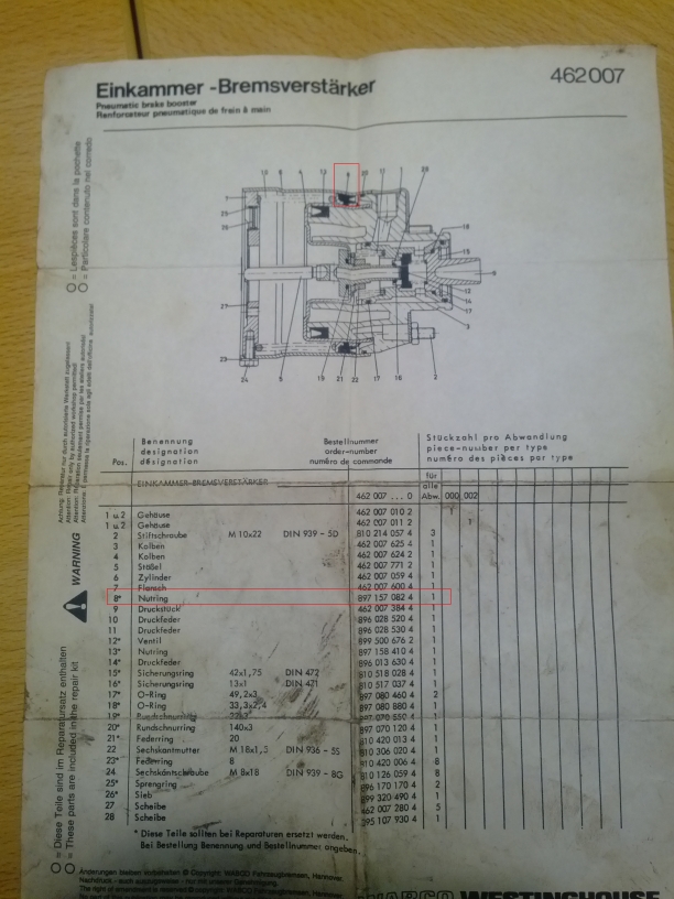

nach knapp zehn Jahren ist der Bremskraftverstärker meines 406 (Baujahr 1970) wieder undicht. Nachdem ich den BKV demontiert hatte, konnte man am äußeren Nutring deutliche Abnutzungserscheinungen sehen. Bis auf zwei andere O-Ringe sind die sonstigen Dichtungen noch in einem tadellosen Zustand. Nach einem Anruf bei meinem Ersatzteilhändler des Vertrauens dann der "Schock": Angeblich werden diese Dichtungen seit einigen Jahren nicht mehr hergestellt. Auch die Suche über Google und Co ergab nichts.
Glücklicherweise habe ich noch die Teileliste vom damailigen Reparaturset (siehe Bild). Der Nutring (8) hat die Teilenummer 897 157 082 4.
Es wäre wirklich prima, wenn mir jemand eine potenielle Bezugsquelle nennen könnte.
