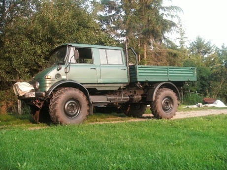

dann will ich mal mit den Fotos anfangen. Vor einiger Zeit hatte ich mir mal einen U 1000 Doka angesehen. Aber aufgrund des desolaten Zustandes wurde mir dringend vom Kauf abgeraten. "Und Ihr hattet so recht!" :wink:
Hier ein paar Bilder:
Und noch ein Doka:
Wenn möglich hätte ich auch gerne einen Doka, möglichst einen 1000der, nur die sind wohl super selten. Ich kenne nur den mit der Regelkabine und noch einen mit einer anderen Doka Kabine. Beides sind Zweiwege-Fahrzeuge.

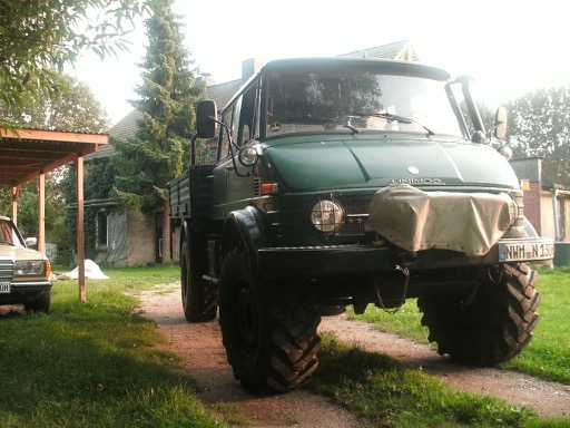

[url=httpsi://flic.kr/p/obg71V]Bild[/url]
Oh Lord won't you buy me a Mercedes Benz by Martin Breunig, auf Flickr
So sah meiner aus als ich ihn gekauft habe. Die Felgen vom Trommelbremser mit den 415er Acker Reifen waren nur zum gerade aus fahren geeignet und wurden gegen die Original Felgen und 14,5 MPT Reifen getauscht. Dann habe ich mir einen neuen Pritschenunterbau besorgt und aus der Bastellösung ordentliche Arbeit gemacht. Die Pritsche sitzt jetzt gerade auf dem Auto und ist 20 cm nach vorne gerutscht. Das Getriebe wurde neu synchronisiert. Im Herbst geht es an die Ausbesserungen der Kabine. In diesem Zug wird die Hütte komplett neu lackiert. Die Seilwinde soll diesen Winter auch noch restauriert werden.
