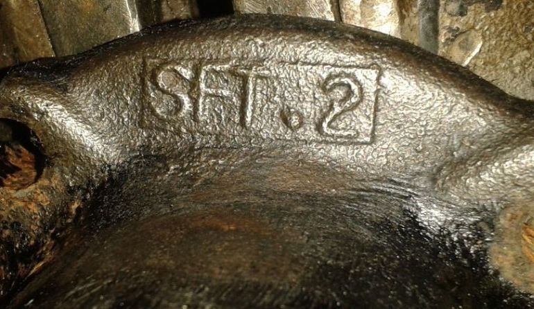

Hallo Kollegen,
ich suche den Hersteller von einem Differential.
Das Differenzial ist in einem Gutbrod Typ 3000
verbaut worden. Leider hat Gutbrod kaum Unterlagen und Informationen zum Fahrzeug.
Auf dem Getriebe ist SFT.2 eingegossen.
Ich bin für jeden Tipp dankbar.

#478017
moin moin,
der Gutbrod Kommutrac ist ja ursprünglich eine Entwicklung von Bungartz&Peschke:
http://bungartz.nl/hist-bungartz_d.html
Zumindest die ersten Fahrzeuge hatten ein Hurth-Getriebe drin, vielleicht ist das eine Spur. Wobei es ja verschiedene Typen und Weiterentwicklungen gab:
http://bungartz.nl/Bung4mod-T9.html
Der Betreiber der Internetseite hat auch einige Unterlagen wie ETLs und BTAs, auch für verschiedene Kommutracs und Hurth-Getriebe. Für die Serie 3000 hab ich da auf die Schnelle grad nichts gefunden, aber für die 8000er (Ablesefehler?).
mfG
Fabian

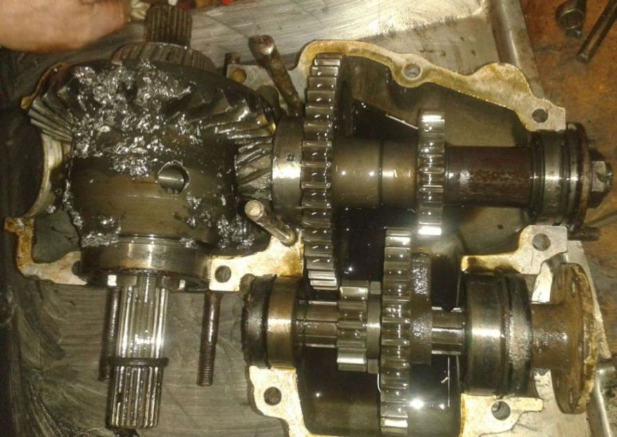

#478075
vielen dank für eure Hilfe,
leider bin ich immer noch nicht fündig geworden.
Dem Tipp mit dem Fiat gehe ich nach.
Defekt ist jedoch das hintere Getriebe. Dieses ist spiegelverkehrt zum üblichen Frontgetriebe verbaut. Das Tellerra hat eine andere Steigung.
Ich frage diese Woche noch bei Hurth nach, ob dieses Getriebe aus Ihrerem Haus ist.
Haben die eine Oldtimer Abteilung?
Für weitere Hilfen bin ich dankbar.
Gruss
Torsten
#478148
Hallo Thorsten,das mit dem 4x4 macht die Sache schwierig.Ist es möglich das auch Teller und Kegelrad vom R4 stammen? https://www.franzose.de/de/Renault/Alle ... /ANR84137/
Wieviel Zähne haben Teller und Kegelrad?
