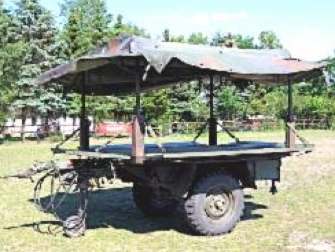

ich habe mir vor kurzem einen Bw-Anhänger Einachser neue Generation gekauft. Er hat eine Pritsche mit Plane. Ich würde gerne in diesen Anhänger ein "Doppelstockbett" bauen um mit meinem Junior auf Treffen zu fahren.
Hat das hier schonmal wer gemacht hat und hat mir ein paar Tipps?
Wie macht ihr das mit der Plane? Wäre gut wenn das Ding dicht wäre damites beim Fahren drinnen nicht nass wird im Bett....
Bin für alle Ideen und Tipps dankbar!

ich würde an Deiner Stelle mit dem Hänger zu einem Sattler (Planenhersteller) fahren und ihm nach Rat fragen. Ich weiß, dass es für PVC Planen spezielle Lacke gibt, mit denen man die Plane wieder dicht bringt. Ob die Plane auf Deinem Hänger auch aus PVC besteht, müsste geklärt werden. Evtl. gibt es auch für Militärplanen eine Möglichkeit. Das Militär verwedet eigentlich nur sehr gute Materialien und hier hat man ja auch den Anspruch, dass die Plane dicht ist.

Vielen Dank für die bisherigen Antworten. Ich werde nach und nach berichten wie es weiter geht, wobei ich gerade noch am Ideen sammeln bin.
Wenn jemand Bilder zum Thema hat und nichts gegen "Ideen-weiter-Verwender" dann jederzeit her damit!
Möchte innendrin eben das Doppelstockbett mit richtigen Matratzen machen und deshalb wäre ein dichter Aufbau schon was wert....

Zunächst werde ich eine feste Stirnwand auf einer Holzkonstruktion formschlüssig aus OSB Platte 18 mm herstellen mit der entsprechenden Abdichtung gegen eindringendes Wasser durch Fahrtwind . Im oberen Teil sollen verschließbare Belüftungsstutzen mit Fliegengitter enstehen um ein Schwitzen der Flane und Tropfwasser
zu vermeiden !

Bin jetzt auch bei dem Gedanken angekommen das Bett nach vorne und rechts und links mit OSB-Platten dicht zu machen.
Unten das ganze auf 2 cm hohe U-Schienen aus Metall gesetzt es dort keine Staunässe geben kann und fertig.
Wegen dem Kondenswasser von der Decke weiss ich noch nicht.
Hatte auch schon Gedanken mit einem grossen Bett da drin aber da Platz doch begrenzt ist bin ich momentan beim "Hochbett" damit ich noch Staufläche habe bzw wenn es regnet davor nochPlatz ist sich umzuziehen und nicht mit den nassen Klamoten aufs Bett zu müssen....
