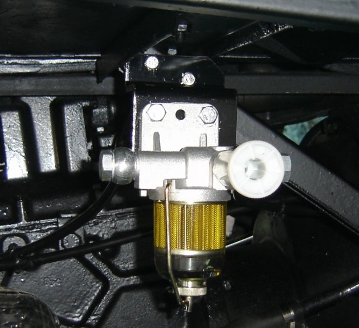

Aktuell habe ich folgende Frage: Ich habe mir einen Vorfilter mit Schauglas am Tank installiert und wundere mich etwas wie intensiv der Diesel in dem Schauglas umherwirbelt wenn der Motor läuft. Ist das so normal oder liegt es daran, dass ein Teil des angesaugten Diesels wieder zurückströmt, weil ein Ventil an der Kraftstoffpumpe nicht dicht schließt und das Rückströmen bewirkt?

Hallo Johannes,
welchen Filter hast du verbaut?
Bei mir ist der im Bild verbaut und dort ist es genauso.
Das liegt daran dass der Diesel links oben eintritt und nach unten durch das Sieb von aussen nach innen strömt und dann oben rechts wieder austritt.
Vorfilter neu 2.JPG (74.01 KiB) 583 mal betrachtet
