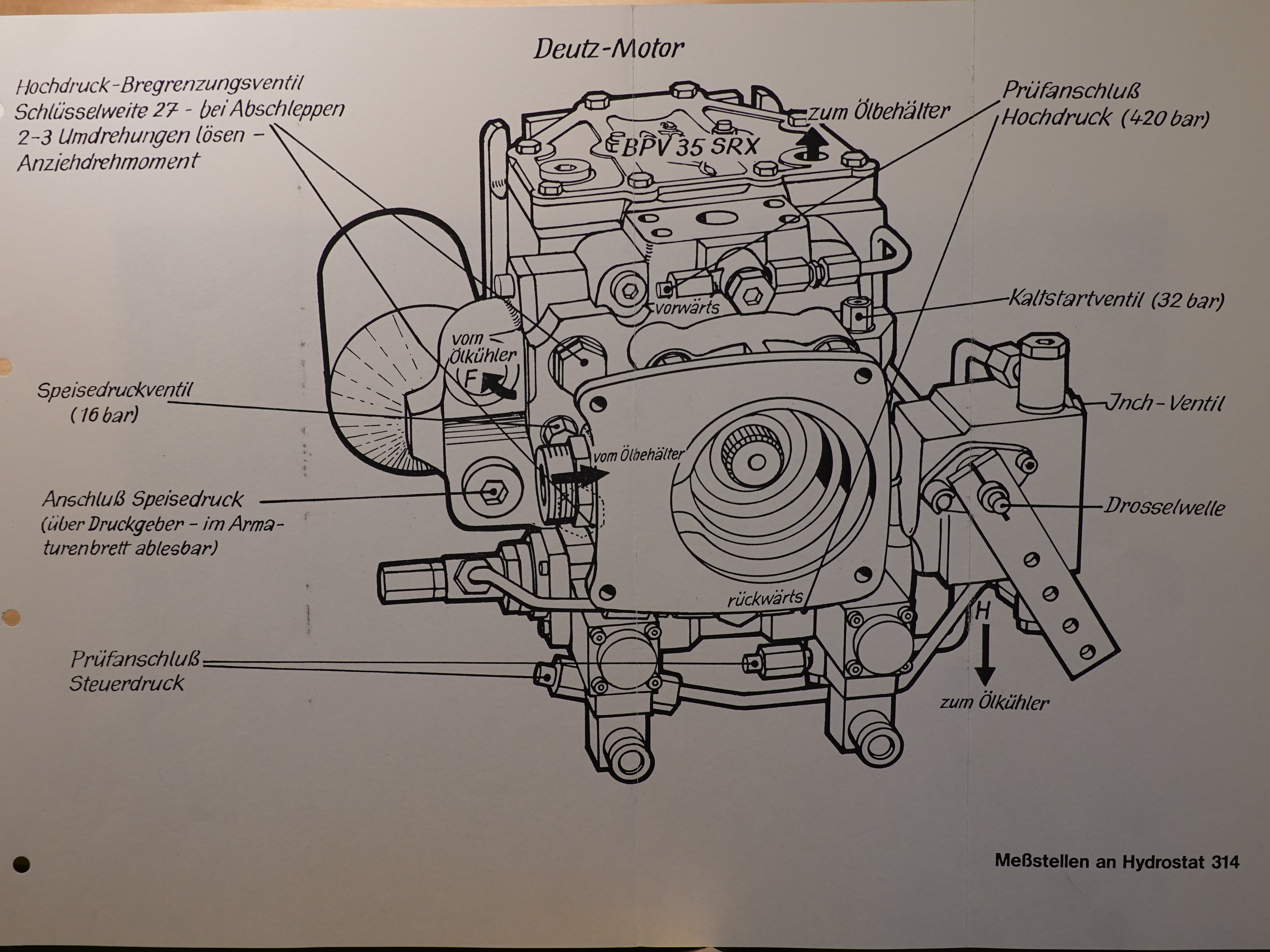

hallo Ralf
ich bin seit heute ebenfalls stolzer Besitzer eines ZL 501 bj 90
Da der Radlader Einen Motorschaden hat und morgen abgeschleppt werden soll und keiner weiß wie man das Getriebe neutralisiert um ohne Schäden am hydrostat den Lader abzuschleppen ,
habe ich natürlich ebenfalls ein großes Interesse an so einem Handbuch bzw. Bedienungsanleitung.
Habe schon das ganze netzt leider vergebens abgesucht ohne Erfolg .
Damit wäre dir somit absolut dankbar wenn du die Unterlagen auch an meine E-mailadresse schicken würdest.
44kilic@gmail.com
Vielen Dank und liebe Grüße
Ersan
#559451
Hallo Ersan,
wenn da eine Linde-Pumpe BPV 35 SRX oder ähnlich verbaut ist, könnte dieses Schaubild helfen.
Zwei SW27-Schrauben für Bypass lösen, Hinweis ganz oben links im Bild.
#559455
Danke für die Antwort aber das weiß ich gerade garnicht weiß nur der hat den Hatz 3 Zylinder Motor verbaut aber erstmals vielen Dank für die Antwort werde es mal weiter geben das ist ja wenigstens mal etwas :)
Bekennt man zwar nicht aber habe nur leider die paar Bilder
Danke dir und liebe Grüße
Ersan
#559456
Hallo Ersan,
dem einen Foto nach sieht es eher nach Rexroth aus. Aber da müsste es auch zwei solche Schrauben für den Bypass geben.
#559459
wenn das das Kurzschlussventil ist, gibt es nur eines zwischen A und B.
Wenn gar nichts vorhanden ist, müssen beide Hochdruckventil-Patronen soweit rausgedreht werden, dass beide zum Rücklauf offen sind.
