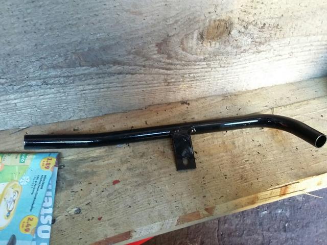

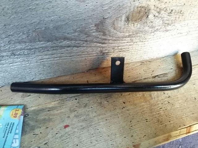

Hallo Schraubergemeinde,
ich hab endlich den Motor so weit zusammen, das er eingebaut werden kann :party :party :party
Fast alle Sünden der Vorbesitzer konnte ich in Ordnung bringen.
Bis auf das komische Rohr unter der Lima, da musste ich etwas improvisieren :flex
Keine Auhnung was die damals gemacht haben, beim ausbauen baumelte das nur frei rum.
Hab ne neuen Halter gebaut, die Rohre zwischen Ölwanne und Motorlager fluchten jetzt gescheit und nix
kann klappern. Die Lasche passte an keine Gewindebohrung am Motorblock.
Leider kann ich nicht mehr nachvollziehen wo das Rohr hin gehört. Das ist von der Heizung, kommt
das denn auch am Motorblock daran? Aber wenn je, wo?
An der Wasserpumpe ist kein zusätzlicher Anschluss in dem Durchmesser, daher muss irgenwie die
Wasserleizung von da unten auf die andere Seite zum Heizungsanschluss.
Der Motorblock ist ein OM 616 und ich hab die letzten Tage nur Bilder im Netz gewühlt und Freunde gefragt,
leider ohne Erfolg. :oops:
Kann mir einer helfen, ich befürchte, dass ich nachher richtg fummeln mus um das einzubauen.
mfg Torsten

Hallo Thorsten!
Da Dein Motor mit den Anbauteilen eigentlich gar nicht so zusammengehört (Motor Om 616,Kühlanlage vom 621/615) kann man nur Vermutungen anstellen.Original hat die Wapu am 616 einen s.g. Füllanschluss/Vorlastleitung,die von dem Ausgleichsbehälter kommt und an der,wenn ichs richtig im Kopf habe auch noch die Rücklaufleitung der Heizung angeschlossen ist.Du müsstest also von Deinem Ausgleichsbehälter unten vom Boden,eine Leitung hier anschliessen und wohl noch die kalte Seite der Heizung hier mit zusammenführen. Die angebaute Halteschelle kannst Du direkt in die Tonne hauen.Original ist dort eine Lasche angeschweisst,die dann eine Bohrung hat zum festschrauben an den Motorblock.Hält definitiv besser und die gummierte Schelle von Dir verbiegt sich eh.
Und noch etwas: Dein Lüfter ist falsch angebaut,so wird er nie das Kühlsystem kühlen.Er muss gedreht werden,dann stimmt die Flügelstellung.Es ist ein saugender Lüfter.Sowie er jetzt angebaut ist macht der gar nix,ausser den Motor zu heiss.
MfG, Jörg

#485774
Hallo!
Also,erstmal musst Du einen Schlauch vom Kühler zum Ausgleichsbehälter haben,den sieht man bei Dir auf dem Bild.Entlüftungsleitung von der Wapu zum Kopf (Stahlleitung)ist bei Dir auch drann.Dann die Vorlastleitungvom Ausgleichsbehälter (Anschluss unten) zur Wapu.Solltest Du keinen Anschluss an der Wapu haben,muss der Schlauch auf Dein Rohr,welches jetzt an der Lima vorbei geht. Dortsolltest Du den oberen,kleinen Anschluss nehmen.Sieht aber im EPC so aus,als ob dieser Anschluss unterhalb des Rohrers angeschlossen wird.Gleichzeitig muss hier als T-Stück die Rücklaufleitung(kalte Seite) von der Heizung mit eingebunden werden.In der Vorlaufleitung zur Heizung ist dann noch eine Entlüftungsleitung zum Ausgleichsbehälter.Problem ist bei Dir,das wohl sehr viel gebastelt ist und om 616 und 621 zwei unterschiedliche Kühlsysteme haben.
MfG, Jörg

Nabend zusammen,
des Rätsels Lösung ist gefunden. :party
Nach dem ich alle alten Bilder durchsucht habe, hab ich gerade die Leitungen gefunden.
Oh man da kommt man auf Anhieb garnicht drauf.
Links die Vorlaufleitung zur Heizung
Vorne nochmal die Leitung, rechts in der Frontmaske, die Ansaugleitung Hydrauliktank und Druckleitung zum Steuerblock. Ganz oben die Leitung ist der Rücklauf der Heizung
Die Rücklaufleitung der Heizung verläuft von der Beifahrerseite nach vorne zur Frontmaske.
Geht von da aus rüber zur Fahrerseite und läuft dann parallel zur Vorlaufleitung bis zum Hydrauliktank.
Dahinter weiter bis zur Heizung.
:danke
mfg Torsten
