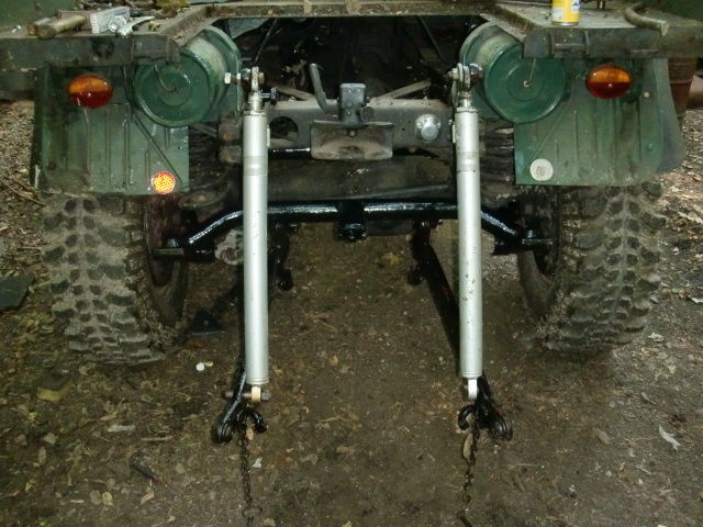

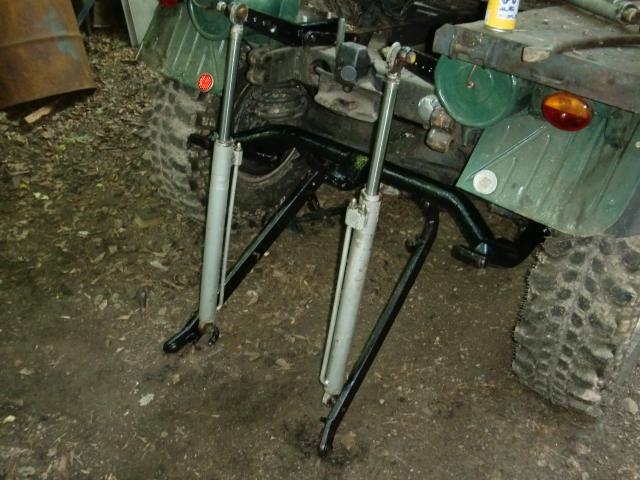

Hallo zusammen, heute habe ich das Geweih endlich anbauen können,ein Inbusstopfbüchse war defekt (Sechskant vergnießgnadellt).Hat einiges an Zeit gekostet aber jetzt ist er endlich angebaut.
Dann Habe ich mal alles so zusammen gesteckt und gemerkt das es mit der Hubhöhe überhaupt nicht paßt. In tiefer Position stehen die Unterlenker viel zu hoch vom Boden,damit kann ich nichts machen.
Neulich war ich bei einem Großen Schrotthändler in Friesenheim einkaufen(tolle Hydraulikzylinder waren im Angebot.
Damit werde ich die Hubspindeln ersetzen und komme so auf ca.90cm Hubhöhe und die Unterlenker gehen etwas tiefer wie der Boden.Ansteuern möchte ich alle 4 Zylinder mit einem Ventil.Bald werde ich auch Bilder von der Anlenkung Hubwelle machen.
VG Uli

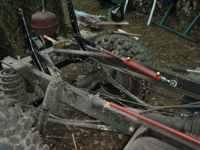

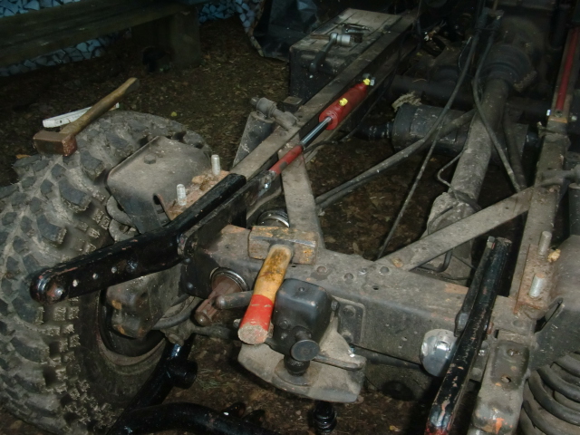

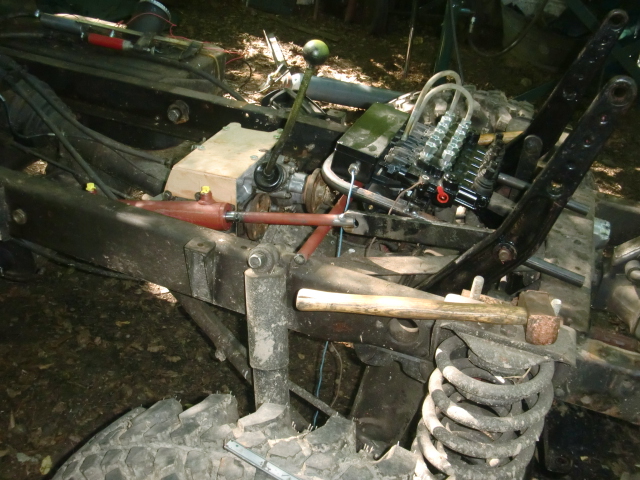

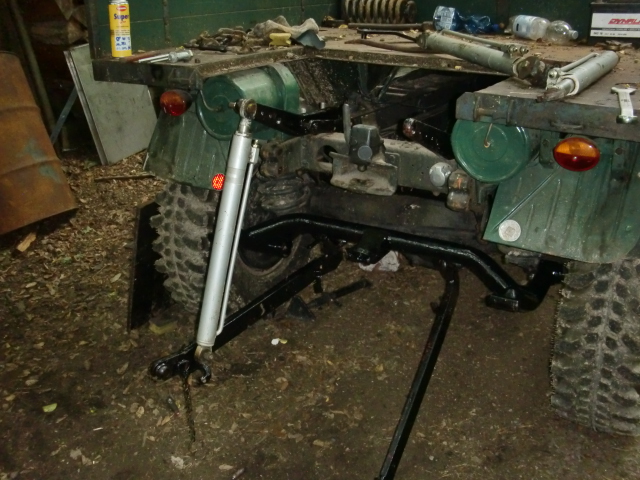

Hallo zusammen, meine Pritsche ist endlich abgebaut und jetzt kann es weitergehen.Ich finde den Umbau nicht besonders schwierig zu machen.Grundsätzlich sollte Vorne eine Kugelgelenklager verwendet werden.Die Zylinder sind klein und putzig reichen aber auf jeden Fall aus.
