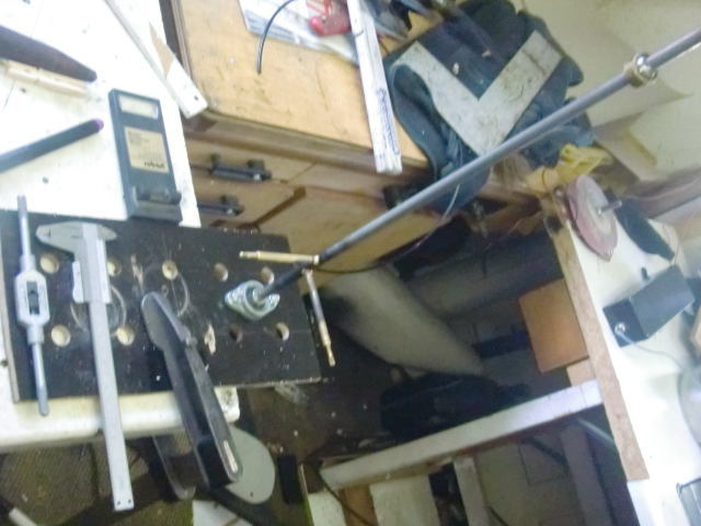

Hallo Helmut, ich habe mir alte Boots Zug Druck Kabel gekauft und möchte von unten anlenken.Ich hatte noch einige Teile in meinem Fundus und habe mal probehalber die Hebel verlötet und baue alles erst mal auf ein Brett auf um zu schauen wie ich klar komme. 4894 VG ULI

Hallo Uli
du musst die Ausleger so nahe wie möglich an den Drehpunkt setzen, am besten in den Nullpunkt, sonst erfolgt eine ungewollte Bewegung in dem jeweils unbetätigten Kreis.

Die günstigen gebrauchten Bootszüge mußte ich abändern und da ich gerne Hartlöte hat es mir Spaß gemacht. Den rechten Zug konnte ich mit einer Hydraulikverschraubung befestigen. Der Linke muß beweglich sein dafür hatte ich noch ein Lager rumliegen. In den nächsten Tagen schaue ich mal am Mog wo ich den Hebel einbauen werde.
4905
