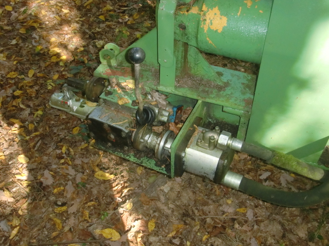

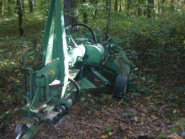

mein Holzspalter benötigt unbedingt eine 1000er Zapfwelle,das war auch damals die Kaufentscheidung für meinen JDL 310 der 421er hat auch eine 1000er Zapfwelle.Da beide Fahrzeuge bald abschafft werden, muß mein kleiner 411er den Job am Spalter auch miterledigen.
Ich habe schon in meinem Spalter ein Suzuki LJ 80 Zwischengetriebe zum antrieb der Pumpe eingebaut und so ein kleines leichtes und robustes 2 Gang Getriebe will ich mir auch in den 411er einbauen.Die Getriebeübersetzung im 1. Gang beträgt 1,5 :1 und im 2,5:1. Damit soll es möglich sein im Standgas bei minimalem Verbrauch die Meterstücke zu zerspalten.
Das Suzuki-Getriebe soll natürlich unter die Pritsche (versteckt) werden.Leider ist es wegen dem HKH nicht möglich den Zapfwellen ausgang mittig unter die Hängerkupplung zu setzten so das ich jetzt den Serien mäßigen Platz beibehalten werde.Der hintere Antrieb vom Zwischengetriebe zum Abtrieb erfolgt mit einer Käferantriebswelle der Vordere wird am Getriebe mit dem Serienkreuzgelenk und mit einer 2CV Antriebswelle erfolgen.
Verschraubt wird das Getriebe mit Schwinggummis.Bessere Bilder folgen in den nächsten Tagen. Vielleicht ist ja jemand dabei der das auch machen möchte.

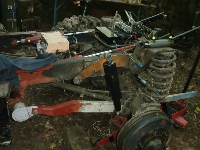

Heute habe ich mir die Rohrhalter gebaut die mit Schwinggummis an den Rahmen geschraubt werden.Das getriebe wartet auf den Adapter Käfer -Suzuki der in den nächsten Tagen fertig ist.
VG ULI

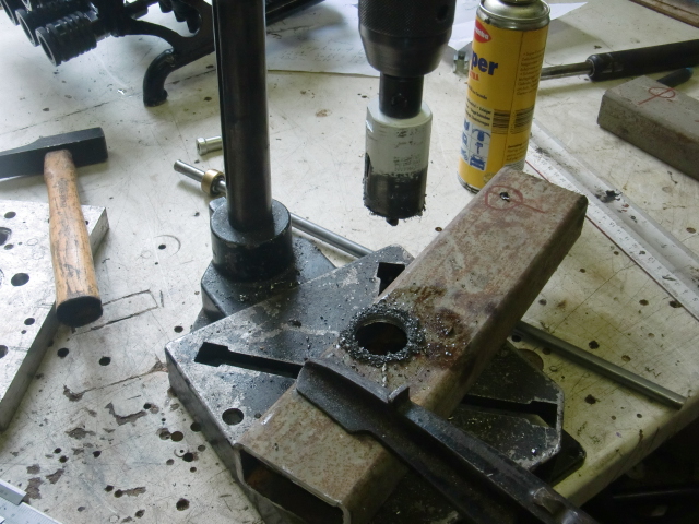

Hallo zusammen, der Kreative ist Allzeit rege.
Es geht weiter mit dem Getriebeeinbau auch wenn es einigen bestimmt nicht passt das ich vom Suzuki VW Citrön usw. Teile für meinen 411er verwende! Ich gebe zu das habe ich mir bei der Autoindustrie abgeschaut,die machen das auch.

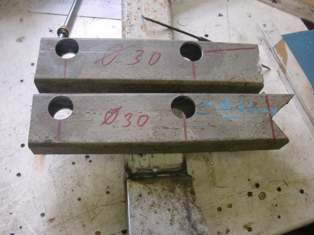

Heute mußte ich Getriebehalter aus Rechteckrohr anfertigen und die mit meinem "Bohrwerk" bearbeiten.Bei mir kommt so schnell nichts zum"Alteisen"und die alte Güde macht noch gute Arbeit.Montag werden die Träger weiterbearbeitet :flex Bilder folgen.
Ich bin mir ganz sicher das wenn es damals schon bessere teile gegeben hätte,wär das auch im Werk eingebaut worden.Aber es gab nicht so viel wie Heute. Hier noch ein Paar Angeberbilder!!
VG ULI
4891 4890 48894892

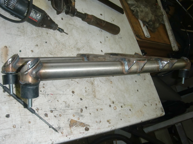

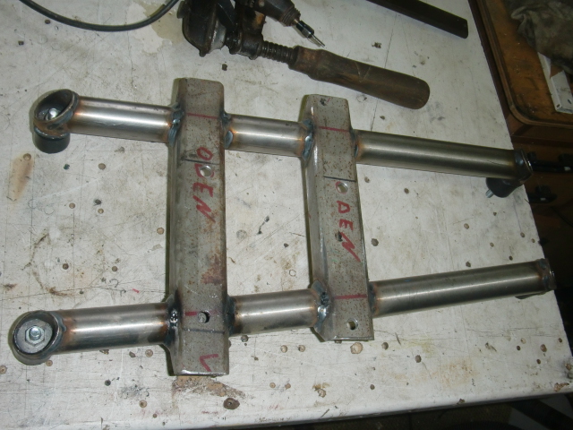

Hallo zusammen,jetzt geht es weiter mit dem Getriebeeinbau.Aus einem alten Geländerrohr und einem Stück Rechteckrohr habe ich den Getriebehalter gebaut.Zum ersten Mal habe ich die Methode mit dem Angeschweißen Rohrstück verwendet, ahnlich wie bei den Ducati-Rahmen. Wichtig ist, weil der Rahmen sich verwindet den Halter mit Schwinggumis zu verschrauben.Als nächtes wird der Halter in den Mog geschraubt und die Haltebleche auch nochmal bearbeitet so das sie nicht mehr so Klobig aussehen und auch ein wenig Gewicht verlieren.
4899 4900
VG ULI

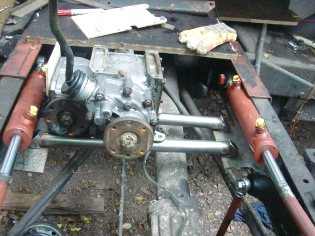

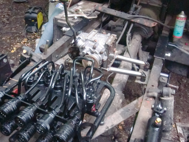

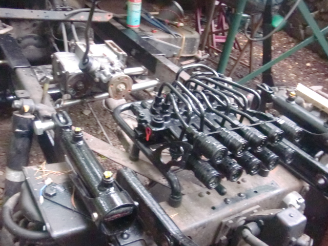

Hallo zusammen, heute wurde das Getriebe zum ersten Mal verschraubt und ich finde das es gut reinpasst. Natürlich wird es noch schwarz gemacht das es nicht so auffällt und ich hoffe das die Pritsche nirgendwo scheuert.Wenn die Flansche fertig sind geht es weiter.
4904 4903

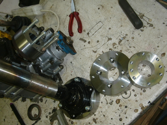

Hallo zusammen, die Adpterflansche VW Käfer-Suzukigetriebe und Citroen 2CV-Suzukigtriebe sind fertig.Den Abstand zum Zapfwellenlagerbock habe ich so gewählt das eine Serien Käfer-Antriebswelle passt und ein Austausch ohne Änderungen möglich ist und schnell geht.
Der Antrieb vom Nebenantrieb ist mit Homokinetischen Wellen nicht so einfach,wegen der Freigängkeit.Es muß vom Gelenk ein Spänchen abgenommen werden und wenn ich Flachkopfinbusschrauben müßte es passen.Mir ist es wichtig diese Gleichlaufgelenke zu verwenden das sich die Mühe auf jeden Fall lohnen wird.

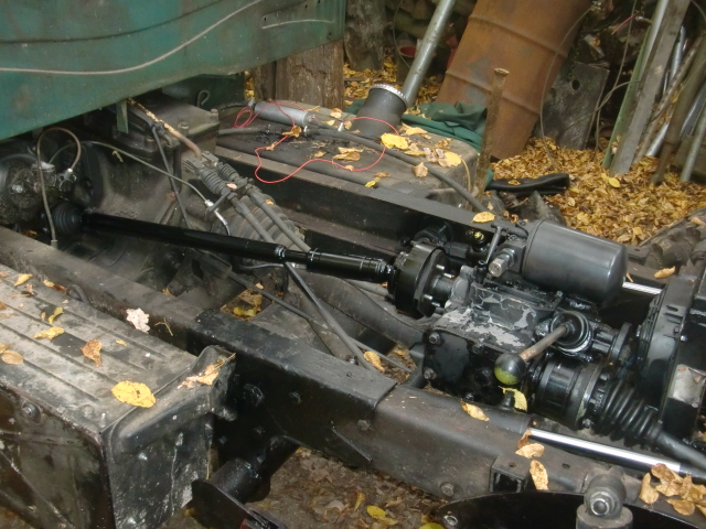

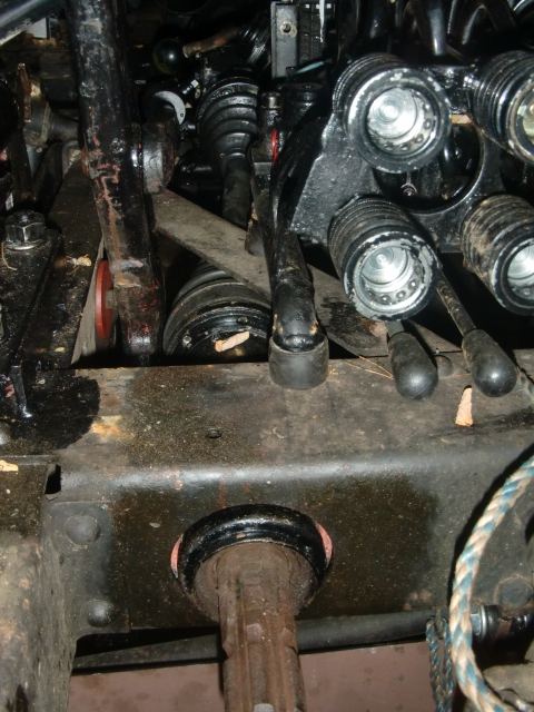

Hallo zusammen, die Hintere Käferantriebswelle ist eingebaut und passt schön rein. So langsam wird es unter der Pritsche voll.Da die Holzernte naht werde ich die Winde nicht draufbekommen,daher werde ich mir eine Welle vom Nebenantrieb zum Suzuki-Getriebe bauen,dann kann ich den Mog am Spalter einsetzen.4967

Hallo Johannes D.,
den Spalter habe ich mir für meinen damaligen Yanmar 1401 D gebaut.Der Kleinstschlepper hat einen 3 Zylinder mit Direkteinspritzung und wütende 17 PS,er hat 3 Zapfwellendrehzahlen 540/750/ und 1000 U/min.Der Spalter hat ein Suzuki LJ 80 Zwischengetriebe mit 45 ccm Hydraulikpumpe. Der Yanmar schaffte die Spaltarbeit mit 750 U/min,bei 1000 U/min brach die Leistung zusammen.
Mein Jdl 310 schafft den Spalter mit 1000er Zapfwelle beim zügigen Spalten mit 6 Fach-kreuz läuft der Motor mit 1200U/min.Mit dem 421er Spalte ich am liebsten weil ich in über Funk starten Gas geben und abstellen kann.Er braucht mir aber zu viel Sprit.Ich denke mir das der 1Z Motor mit den Zwischengetrieben bei denen ich die Passende Drehzahl für die Pumpe suchen werde es im Standgas schafft. Ich werde von den Probeläufen berichten.

Hallo zusammen, heute habe ich mir aus einem alten Motorradgabeltauchrohr einer Citroen Cv und einer Polo-Antriebswelle die Hintere Kardanwelle gebaut,alles hat super gepaßt.Probelauf ist den nächsten Tagen.
4974 VG ULI
