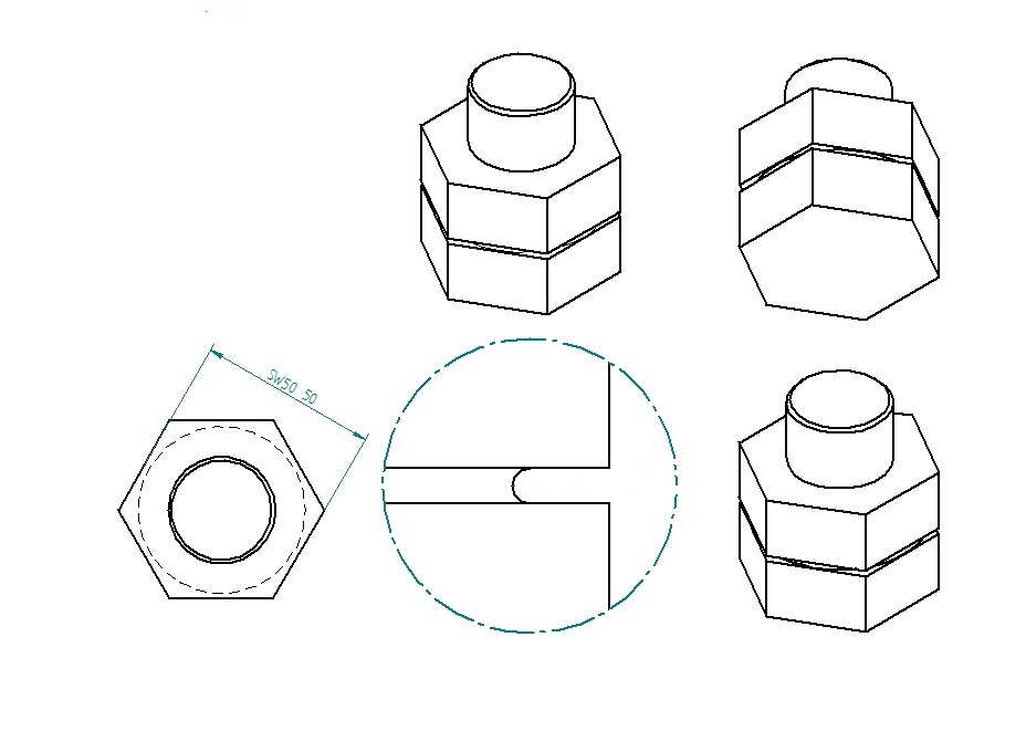

das Lager (motorseitig / vorne) der Vorstufenwelle, bzw. Zapfwellenantriebswelle des Getriebes 411 / 404 wird durch eine sehr flache Mutter (5mm) SW50 mit Außengewinde M38x1,5 gesichert. Hier passt zwar ein Steckschlüssel SW50, aber die Führung auf der Mutter ist sehr wackelig. Dafür gabt es ein Sonderwerkzeug, welches auf die Mutter passt und innen einen 30mm Führungszapfen hat, welcher sich in der Mutter zentriert.
Da das Werkzeug sehr aufwendig ist, habe ich mir eine Konstruktion ausgedacht, die in Verbindung mit einem Standard Steckschlüssel SW50 die gleiche Funktion erfüllt. der Einsatz wird durch einen O-Ring geger herausfallen gesichert.
Besteht Bedarf :?:
401 589 01 09 00 Skizze.jpg (74.85 KiB) 2658 mal betrachtet

Hallo Markus
täte es da nicht eine abgesägte Schraube M30 mit einem O-Ring zum Ausgleich von SW46 zu SW50.
#512017
Hallo Helmut.
alternativ ginge auch eine M33 Mutter mit SW50 in die ein Dorn mit M33 und Zentrierteil mit 30mm eingeschraubt wird. Man kann auch eine SW50 Nuss abdrehen, bis nur noch 5mm über bleiben, dann kann dich die Mutter der Welle stirnseitig abstützen. Das hat Mercedes alles auch nicht gemacht. Beim 406 gab es einen runden Dorn mit O-Ring, weil dieses Werkzeug innen hinter dem 6-Kant rund ist.
