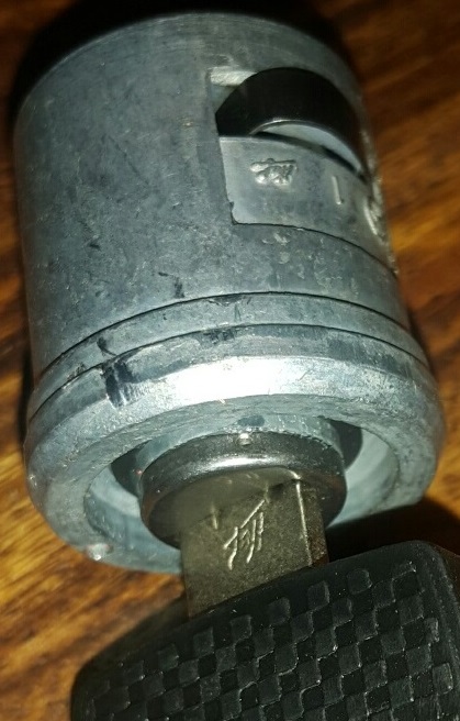

Ich habe meinem "neuen" Unimog (U1600) hat eine neue Schließgarnitur gekauft.
Das Dumme ist nur, ich bekomme den Schließzylinder nicht aus dem Zündschloss.
Es handelt sich dabei NICHT um die Version, bei der die 2mm-Schweißdraht-Hilfe zur Anwendung kommt.
Der Zylinder hat eine Indexbohrung auf der Stirnseite. Wenn der Schlüssel auf diese Position gedreht wird, lässt sich der Federstahl eindrücken und gibt (vermutlich) den Zylinder frei (s. Photo).
Gibt es einen zu beachtenden Trick, und/oder gibt es ein besonderes Werkzeug, welches eingeführt werden muss, um die Feder einzudrücken? Ich habe schon versucht, mit einem zurechtgeflexten Stahllineal (zu starr) und dem Blech von einem Schnellhefter (zu weich) zum Ziel zu kommen. Vergeblich! Gibt es vielleicht noch eine zweite Sicherung?

Das habe ich schon an dem neuen Schließzylinder herausgefunden, deshalb hatte ich die Indexbohrung erwähnt (s.o.).
Es gibt eine flache Aussparung an der entsprechenden Stelle am Schlossrand, aber es gelingt mir nicht, ein Werkzeug zum Niederdrücken einzuführen.

3. An der Unterseite des Schlosskörpers, etwa 2cm von der Zylinderoberkante Richtung Lenksäule/Fußboden befindet sich eine schräg verlaufende Bohrung (man erkennt eine Fase), die quer zur Schließzylinderachse gesetzt ist. Dort wird das Werkzeug in der Flucht der Schräge/Fase mit der Schliffkante zum Zylinder (nach innen) zeigend eingeführt. Auf meinem Photo im ersten Beitrag sieht man das Sicherungsblech, welches nach unten gedrückt werden muss. Das geschieht mit der schrägen Seite des Werkzeugs. Wenn das Blech freigegeben ist ==>
4. Schloss herausziehen
5. Am neuen Schloss den Schlüssel auf 1/Indexbohrung drehen, das Federblech eindrücken und den Zylinder nutfluchtend einsetzen.
