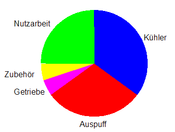

Berechnungsdaten:
Normal dürfte ein Schnitt von 13-14 Liter Diesel auf 100Km sein.
Ca. 10 Kwh pro Liter Diesel
Wirkunggrad für Verbrennungsmotoren wird mit etwa 30-40% angenommen.
5832
Jochen
