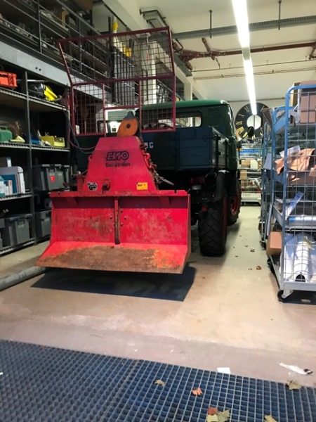

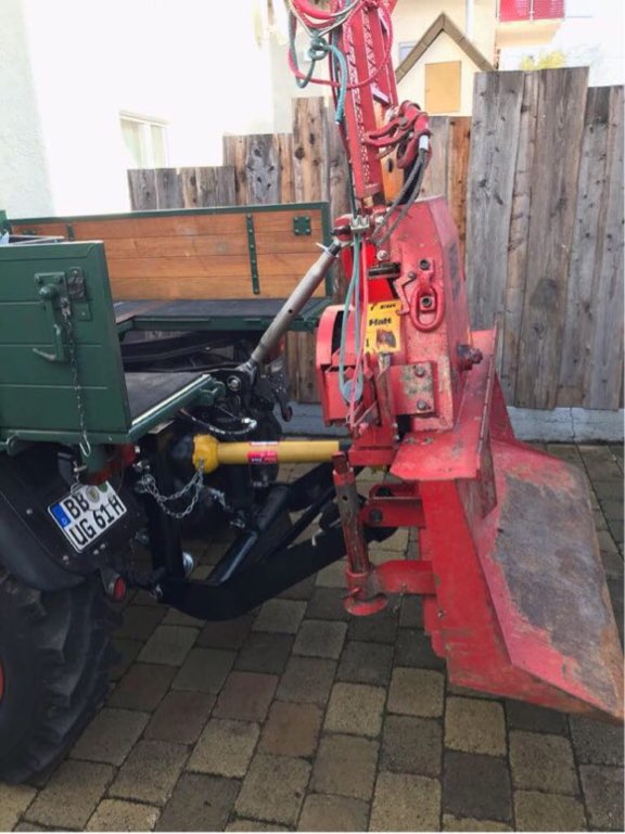

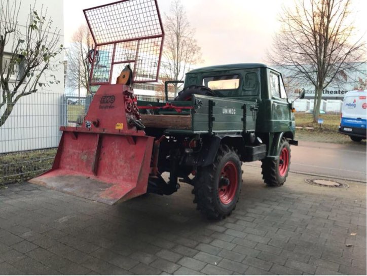

ich habe heute das erste Mal angehängt. Vor zwei Wochen lief mir eine EWO 4t Winde in meiner Nähe über den Weg. Preis war fair, aber das Wichtigste, die Zapfwelle sitzt für den Mog gut zum stecken auch ohne Wendegetriebe.
War im Wald und hab mal etwas gerückt und belastet... :spitze

Guten Morgen,
ich lass den Oberlenker so. Habe gestern den Pritschenboden rausgenommen wegen der langen Überführung. Musste die Seilwinde 40 KM durch die Gegend fahren, war die erste Fahrt mit dem neuen HKH und der Winde und ich wollte einen hohen Schwerpunkt. Wenn ich von Zuhause in den Wald fahr kann ich den Boden und Schlag dran lassen, die Winde kann ich so hoch ausheben, dass Sie genau so hoch steht wie die Quertraverse der Unterlenker. Sollte also reichen :wink:

Hallo Mike,
du hast aber schon gesehen, dass man auch für diesen HKH einen herausnehmbaren Einlegeboden in der Pritsche benötigt? Und dein Kettenverlagerungsgetriebe E&S passt dann auch nicht mehr. Mit der Schweizer Pritsche auf deinem 411.117 wird das ohne Anpassungen nicht gehen.
