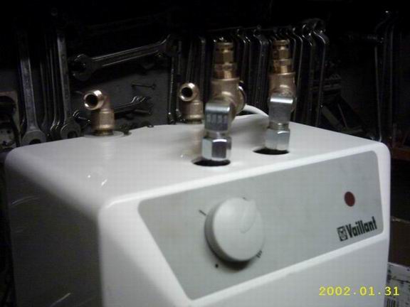

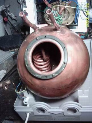

Moin, moin Torsten
Ich weiß das du auch gerade bei dem Thema Standheizung usw. dran bist. Wir hatten ja auch schon einige male darüber unsere Ideen ausgetauscht. Inzwischen habe ich eine weitere Komponente meines Heizungs.-Warmwasserkonzeptes fertiggestellt und zwar den "Warmwasserspeicher". Skizze über die Integrität in den Kühlwasserkreislauf, bzw. Standheizungskreislauf ist ja auf meiner HP. Durch einen Zufall bin ich an einen nagelneuen 10 Liter druckfesten Speicher gekommen. Eigentlich nur für reinen Elektrobetrieb. In diesen habe ich aus 10mm CU-Rohr einen Wärmetauscher eingebaut (habe es geschafft 5,0m Rohrlänge in den Speicher "einzuwickeln", das gibt genügend Wärmetauscherfläche). So kann jetzt während der Fahrt das Kühlwasser kostenlos Warmwasser bereiten, oder im Stand die Standheizung (Diesel), oder auf dem Campingplatz (seltener) der vorhandene E-Heizstab. Die Heizungsrohrleitungen sind auch verlegt und die Heizkörper angeschlossen. Als nächstes ist jetzt der Einbau der Standheizung dran und die E-Verteilung (Schaltplan). Die Standheizung habe ich vom "Schrotti" aus einem "verunfallten" Mercedes (WEBASTO Thermo Top Z Diesel, Leistung 5 KW). Anbei Bilder vom Speicher (zweimal eingestellt, weil nur 3 pro Artikel gehen und im Internet habe ich die noch nicht).
Gruß Gerd
