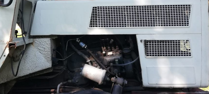

Artikelbeschreibung: Hallo ihrs!
Ich suche dringend einen Ölfilter mit Anschlussstück wie auf dem Bild zu sehen ist.
Ich würde mich sehr freuen, wenn jemand helfen könnte :-)
LG, Dirk
Vielleicht hat auch jemand nur die genaue Bezeichnung, dass ich weiter danach suchen kann...

Hallo Dirk,
ohne genaue Angabe zum Fahrzeug- bzw. Motorentyp ist das 'n bisschen Bilderrätsel... :roll:
Sieht mir nach einem OM 352 aus einem 406 aus... Wenn Du die Teilenummer suchst, vermutlich ...
A 314 180 18 10 | OELFILTER AB MOTOR 507229-880614 BAUJAHR 1978-1988
oder
A 366 180 17 10 | OELFILTER AB MOTOR 127492 BAUJAHR 1990
Aber wie gesagt, Rätsel über Rätsel...
Peter

Hallo Dirk
das ist der Filter vom OM314 am MB-trac, z.B. A3141801710.
6685
Der gleiche Filter vom OM352 auf meinem ersten Bild hat das Flanschbild gedreht, die 3."Stützschraube" ist vorne bzw hinten angeordnet. Irgendwo in meinem Sammelsorium habe ich so einen Filter, weiß aber jetzt nicht ob 314 oder 352, glaube aber eher 314.
Im Netz sind so einige Angebot, der Kollege hier verkauft den alten Filter mit der Rohrleitung aus deiner ersten Frage. Die Flansche der Doppelleitung lassen sich leicht abändern für eine Schlauchverbindung zur verflexiblen Anordnung.
Die "Variable Verlegung" mit Schlauchleitung war an Industriemotoren häufig verbaut. Die Verlegung mit Schläuchen ist auch am AL28 bei meinem Kollegen so verbaut.

Hi, Helmut!
Ja. Ich habe bisher 2 Angebote gefunden die meinem Beispielbild entsprechen. Allerdings werden da Goldpreise neidisch... Ich suche halt was bezahlbares, machbares. Die Idee mit der Rohrleitungen ist natürlich nicht schlecht. So könnte ich meinen Filter weiter verwenden und mittels Schläuchen von der wanne weg... Steht dein Angebot noch?
Grüße, Dirk

Hallo Dirk
sofern du damit die Vermittlung mit den Kollegen meinst, ja.
Wichtig ist, welches Flanschbild dein Block hat, beim Ölfilter gab es im Laufe der Zeit eine Änderung.
Foto hilft.
