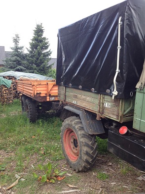

Verkaufe meinen Planen und Spriegel von meinem 421!
Die PLane ist vom Sattler ,aus LKW Plane extra hergestellt worden und super verabeitet! In der Vorderen Wand ist ein Fenster mit eingenäht !
Preisvorstellung liegt bei 650€ kompl. also Plane und Spriegel!
Standort ist 41849 Wassenberg!
Tel 0160/97926486 oder PN
Gruss Mathias

Hallo Christian,
du solltest dich mal informieren, was bei einem 411.110 so passt, bevor du irgendetwas kaufst. Ich gehe davon aus, dass du einen 411.110 hast, bei dem die Pritsche gleichzeitig Rückwand des Faherhauses ist. Da wird die Pritschenplane an das Verdeck des Cabriofahrerhauses geknüpft. Hierzu wird eine entsprechende Knüpfleiste an das Verdeck des Fahrerhauses angenäht.
Hinzu kommt, dass die Plane des hier abgebildeten 421 für eine lange Pritsche ist, die vom 411.110 ist kurz.
Beim Jung in Frankreich gibt es Planenverdecke in verschiedenen Farben. Hinzu kommen zwei Spriegel und fünf Holzleisten, sowie zwei Abschlussleisten.
Infos zu den teilen kann man mit der Suchfunktion im Forum alles finden.
Markus

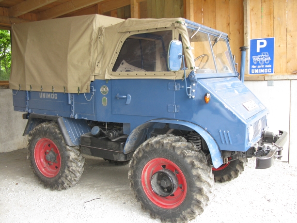

Hallo Christian,
Offen fahren geht auch mit Pritscheplane bei kurzem Radstand.
Das ist die Version von Jung et Fils (mit kleinen Modifikationen)
Fühlt sich im geschlossenen Zustand an wie ein Kombi mit Laderaum.
Unten ein Link zum: Blauen Osterei
Dort ist die Konstruktion zu finden (und die Modifikationen :wink: )
Jochen
