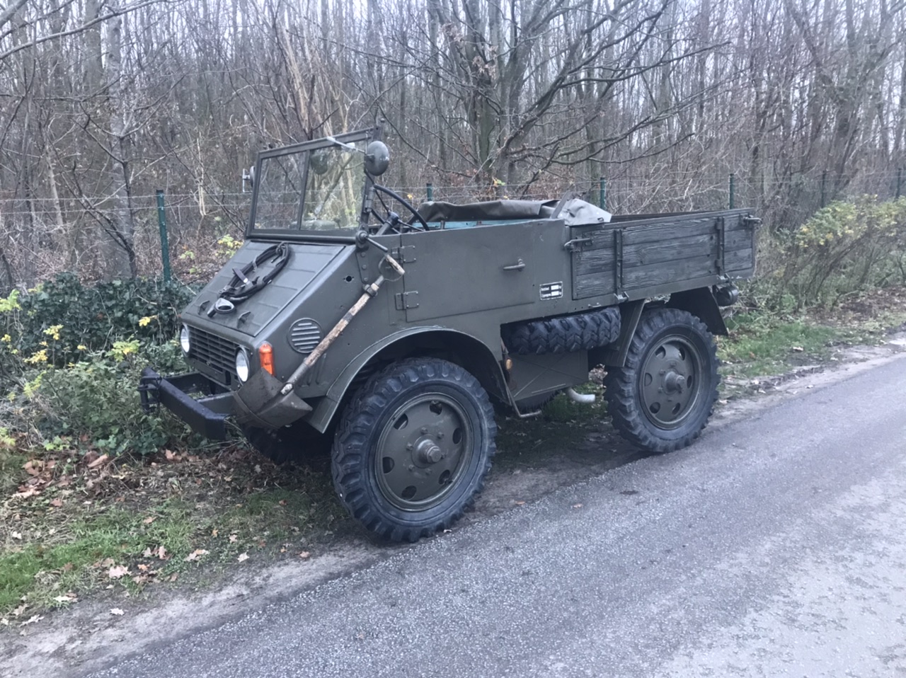

Hey liebe MOGler!!
Ich bin stolzer Besitzer eines Dieseli´s 8) 8) 8) .
Mein Mog ist einem super Zustand, allerdings fehlt weitestgehend das Schanzwerkzeug und ein paar Kleinigkeiten.

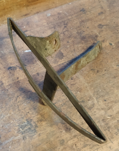

Ich suche einen Halter für das Tarnlicht. Entweder zu kaufen gesucht oder zum Nachbauen. Mir wäre lieb, wenn mir jemand mit guten Fotos und den genauen Maßangaben (Materialstärke, Abmessungen, Position der Löcher) helfen könnte.
Zudem fehlt die Halterung für die Schaufel (die Schaufel selber auch). Ich weiß nicht, ob die Halterung so einfach ist nachzubauen.... Vielleicht kann mir auch da jemand mit Fotos weiter helfen.
Die Halterung für das Reserverad fehlt auch.... das kann man glaube ich bestellen, kann mir jemand auch da mit einem Foto aushelfen??
Vielen lieben Dank schon einmal!!! Sobald der Dieseli in meiner Scheune steht, sende ich gerne ein Bild.
Viele liebe Grüße,
Michael

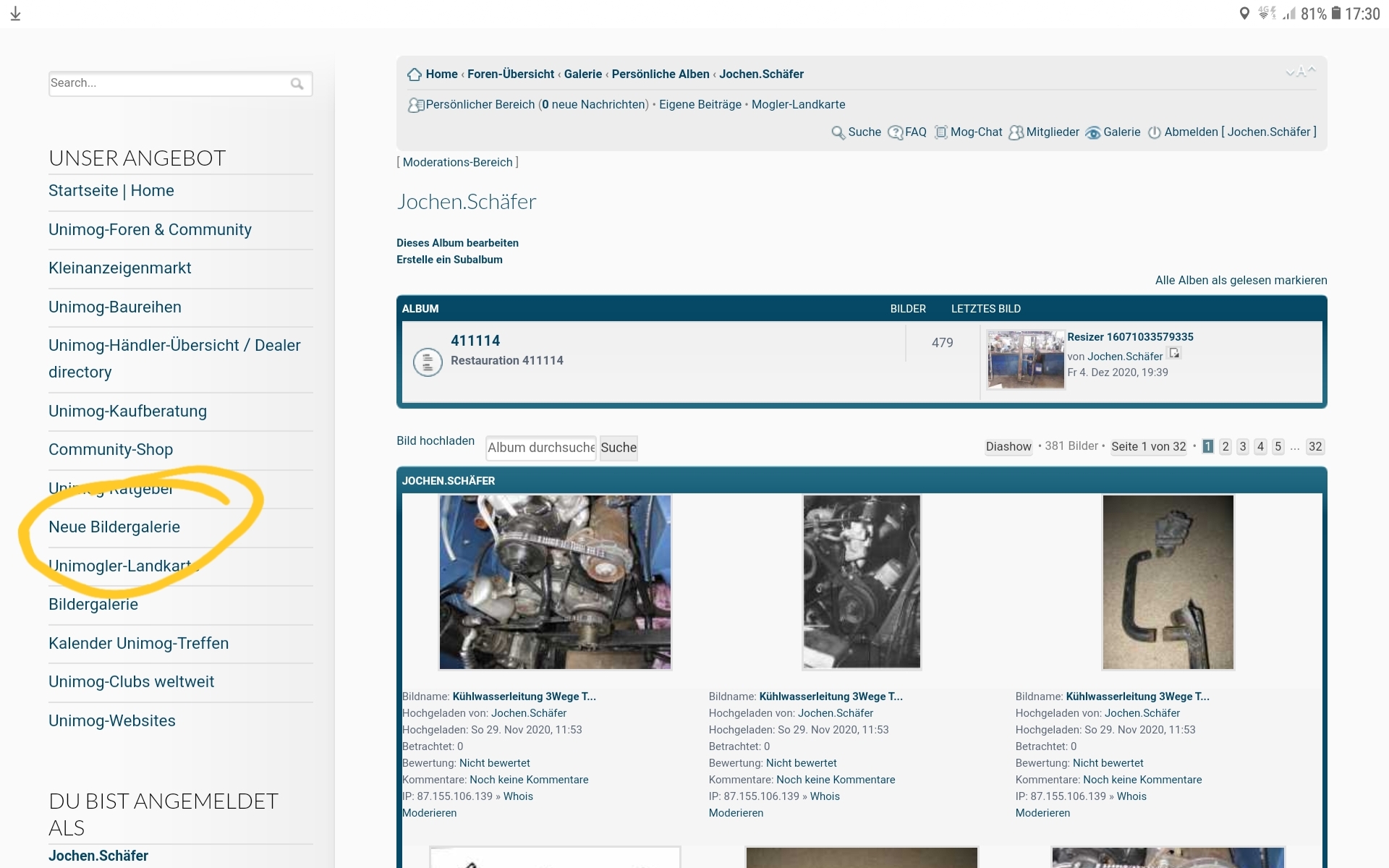

#547753
Hallo Michael,
Versuche mal diesen Weg:
Jochen
