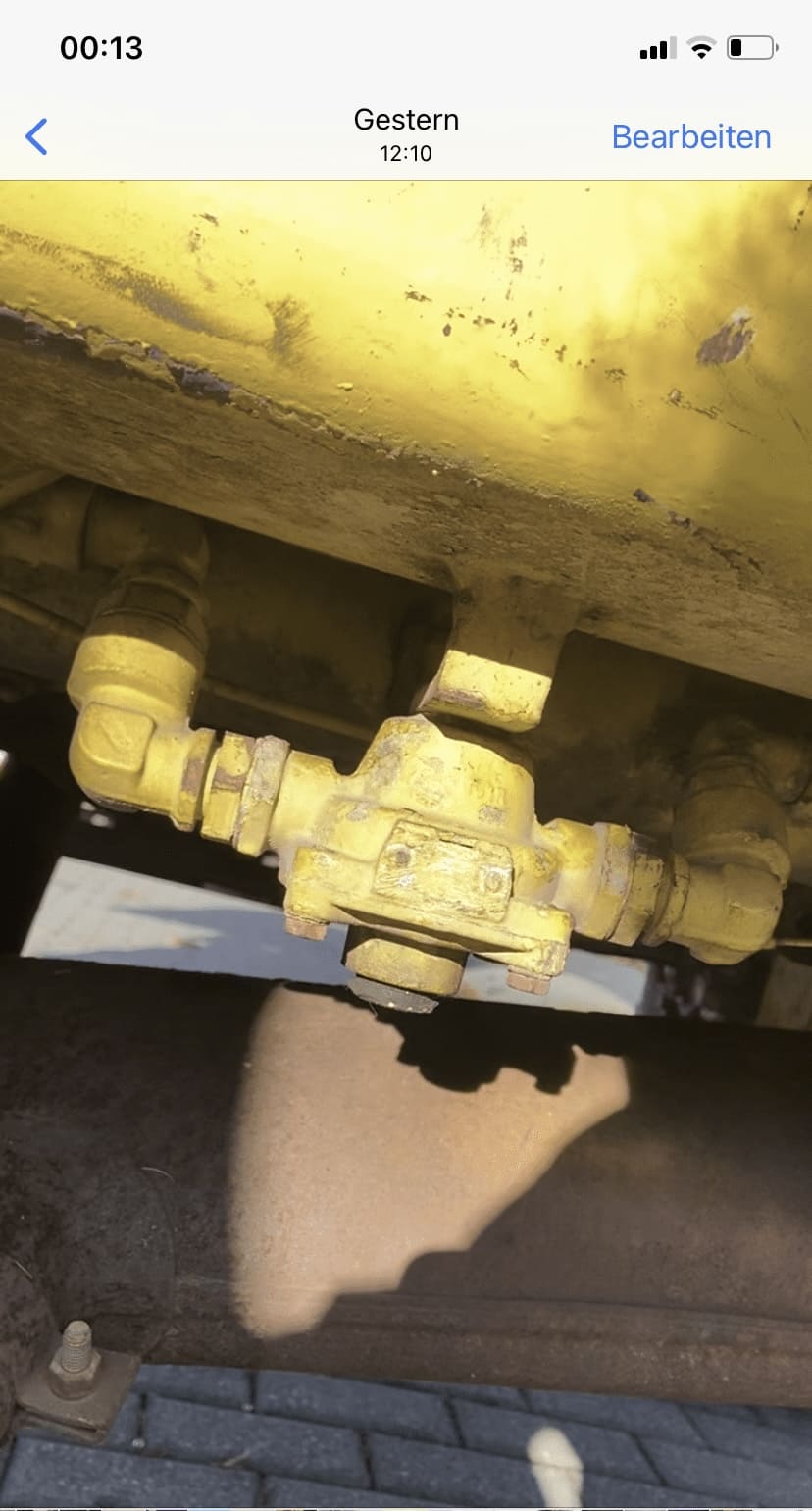

Ich bedanke mich erstmal für die Infos , unswa Bremskraftverstärker sieht dicht aus da kommt kein luft zischen oder soo . Nach meiner meinung kommt luft zischen von der Druckluftzylinder der Hinterachse und ich weiss nicht ob es normal ist . Unter der Druckspeicher Kessel ist ein Ventil mit 2 Anschlüssen wenn man die Bremse los lässt kommt da ganz kurz ein Luft zischen raus was normal ist aber da kommt auch zischen wenn ich auf die bremse trete . Der Federdruck speicher von der Handbremse funktioniert ganz normal und unter der Federdruckspeicher von der Handbremse ist der Druckluftzylinder von der HA verbaut .

die Zylinder müssen dicht sein. Be- und Entlüftet werden diese durch die Ventile. Dort darf während der Bewegung die Luft der Gegenseite oder beim Lösen die Druckluft entweichen. Wenn die Bremse festgehalten wird, darf nirgendwo Luft entweichen.
Vieleicht stellst du einige Bilder ein, wo die Luft entweicht.

ich würde hier auf das Relaisventil tippen, der Bremskraftverstärker steuert das an, um proportional die Druckluft aus dem Kessel in die Zylinder hinten einzuleiten. Es könnte auch ein Schnellentlüfter sein. In beiden Fälle nur beim Lösen darf dort aber nur die Luft aus dem Zylinder wierder raukommen, das ist ok.
#547641
Wie ich es verstanden hab darf aus dem Ventil kein Luft entweichen nur beim loslassen der bremse darf dort Luft rauskommen oder? Bei mir kommt die Luft von Ventil auch wenn ich auf die bremse trete und gedrückt halte kommt da Luft raus und mein Druckspeicher wird leer

Helmut-Schmitz hat geschrieben:Wenn die Bremse festgehalten wird, darf nirgendwo Luft entweichen.
und weiter
Helmut-Schmitz hat geschrieben:nur beim Lösen darf dort aber nur die Luft aus dem Zylinder wierder raukommen,
Interpretationen gibt es da keine. Das Ventil ist vermutlich schlichtweg kaput.
