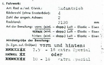

Hallo Helmut,
bei meinem U411 sind Reifen der Größe 7,5x18 im Brief eingetragen, laut Bedienungsanleitung gab es für dieseses Fahrzeug auch die Größe 10,5x18, meine Frage, darf ich diese Größe fahren ohne Eintrag. Dieses Fahrzeug wurde doch mit beiden Größen betrieben. Oder soll ich sagen döff,döff, ist ein Auto, bei uns sagt man zu darf, döff, i,dein Schlüssl a, mal nam.
Grüße, Manfred
Der Mann vom TÜV, letztes mal, hat nichts gesagt!

#583364
Also in der ABE 1617/2 zum UNIMOG 411, die auch Manfred seinen 411 einschließen sollte, stehen beide Reifengrößen ohne eine Angleichung des Tachos.
Und bekanntermaßen sind 10-18 und 10,5-18 identische Reifendimensionen also gilt der Eintrag für beide Bezeichnungen.

#583367
Lieber Helmut,
ja, ich habe die kompletten 26 Seiten der ABE mehrfach durchgearbeitet. Da steht nur etwas zur Radabdeckung und zur Spurweite im Zusammenhang mit der Reifengröße drin. Ansonsten ist kein Hinweis zur Geschwindigkeit gegeben.
Möglicherweise liegt das daran, dass der UNIMOG 411 nur mit 53Km/h als Höchstgeschwindigkeit angegeben ist und die absolute Abweichung eher gering ausfällt. Das ist aber ein Vermutung von mit.
