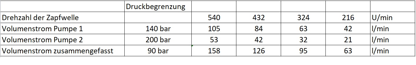

Hallo Andi,
zunächst erschien mir die von Dir gewählte Doppelpumpe als zu groß. Doch gemessen an einer angenommenen maximalen Leistung vom Zapfwellenantrieb in Höhe von 25 kW bei 540 U/min ist die Wahl vielleicht doch nicht so verkehrt:
l/min / p max bei 25 kW und 540 U/min
105 / 143 bar
53 / 200 bar
158 / 95 bar
Das wäre dann schon ein mächtiges Hydraulikaggregat, das auch die entsprechend große Installation (Leitungsquerschnitte, Ventile ...) benötigt.
Bin gespannt wie Du die Angelegenheit weiter betreibst.

#552022
Hallo Andi,
mit einer automatischen Umschaltung von Eil- auf Arbeitsgang wird Dir sicher nicht gedient sein. Für Deine bisher geschilderten Aufgaben steht Dir über die Drehzahländerung des Dieselmotors und Schaltung der beiden Pumpen (jeweils einzeln oder gemeinsam) ja auch folgender großer Bereich zur Verfügung:
/ Druckbegrenzung /
Drehzahl der Zapfwelle / / 540 432 324 216 U/min
Volumenstrom Pumpe 1 / 140 bar / 105 84 63 42 l/min
Volumenstrom Pumpe 2 / 200 bar / 53 42 32 21 l/min
Volumenstrom zusammengefasst / 90 bar / 158 126 95 63 l/min
(Sorry für die miserable tabellarische Darstellung, die hier im Forum leider nicht besser möglich ist, EDIT: wenn nicht als Grafik, siehe unten)
Abhängig davon, ob Du immer nur eine einzige hydraulische Anwendung fahren möchtest oder vielleicht zwei gleichzeitig, müsste dann die hydraulische Schaltung genauer konzipiert werden.
