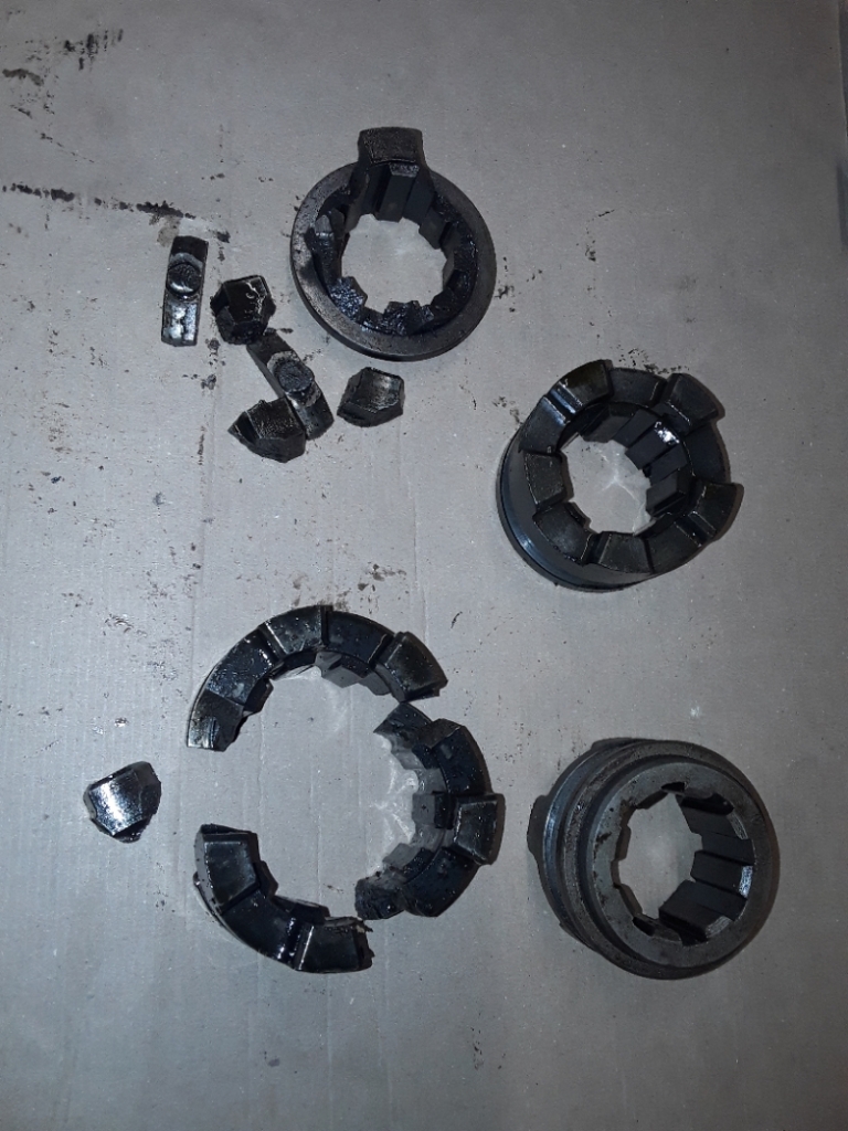

So, und das habe ich heute vorgefunden:
7994
7993
7992
Mann sieht hier 2 gute gebraucht Ringe und einen abgefressenen Ring ohne Zähne
Und einen zerbrochenen Klauenring.
Die guten Ringe sind aus 411er Achsen herausgebaut.
Die anderen beiden Klauenringe stammen aus 2010 bzw 401 Achsen.

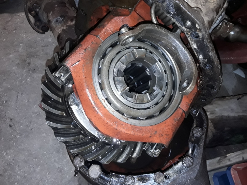

Jetzt noch die dazugehörigen Differentiale:
Zum Vergleich 411
7998
Und jetzt die 401 Bzw. 2010 Differentiale
7997
7996
7995
Schadensdiagnose meinerseits:
Die Steckwellen wurden defintiv nicht gezogen! Also kein Montagefehler.
Der Klauenring hat sich auf der Steckwelle zerlegt im Betrieb!
Der Schaden tritt so nur an dder Hinterachse auf, zumindest meine Vermutung.
Ich habe den Unimog vorher getestet und für gut befunden, alles funktionierte.
Auch im Gelände nichts aufgefallen. Es geht um den Ex 2010 von Carsten aus dem hohen Norden.
Der Mog steht jetzt beim neuen Besitzer im Schwarzen Wald bei Dornstetten.

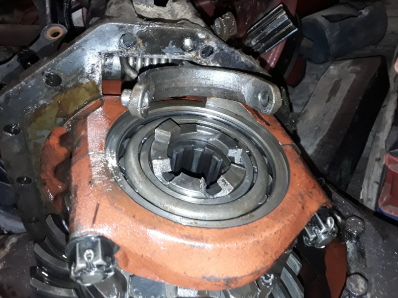

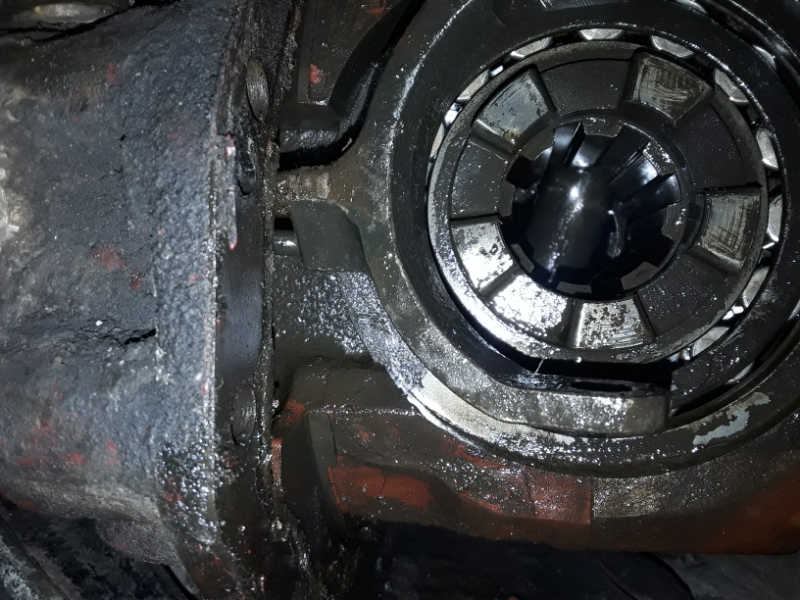

Ich habe hier noch ein paar Bildchen:
8005
8004
8003
8002
8001
8000
Gabel stark verbogen!
Da passt die abgebrochene Gabel von Dir gut ins Bild. Der Klauenring ist noch da oder auch zerbrochen?

#552259
Am Schnittmodel 411 im Unimog Museum ist auch dieser Klauenring verbaut.
Also gibt es den ,,stabileren" Ring wohl erst recht spät im Teilesystem.
Der Schaden am Klauenring entsteht meiner Meinung nach durch den verschlissenen äusseren Einschalthebel aus 3mm starkem Blech.
Die Öse im Hebel ist meisst länglich ausgefressen durch das Gestänge. Auch der abgewinkelte Rundstahl verschleisst dort stark.Wenn man dort nicht repariert oder das Gestänge nachstellt, wird die Schaltklaue beim Einschalten der Differential-Sperre nur unvollständig in die Verzahnung geschoben. Der Ring hat dann keinen vollflächigen Kraftschluss und wird an den Zahnspitzen stark belastet.
Eventuell fängt der Ring auch an zu kippeln und verbiegt damit die Schaltgabel.
Zahnteile brechen ab oder der Gußring bricht sofort durch die Überlast.
Bei dem späteren System ab 404-411 ist diese Schaltung verändert worden und funktioniert etwas anders im inneren Hebelbereich. Dort wird der Sperrenring durch die geänderte Feder weiter in die Klaue gedrückt und kippelt nicht auf der Steckwelle.
Kann jemand meine Vermutung nachvollziehen?
8009
Jochen
