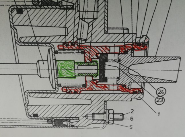

hat noch jemand eine Idee, wo der Fehler liegen kann?
Der Hohlkolben (rot) bewegt sich zu Beginn auf die Hohlschraube (grün) zu. Diese drückt das Ventilplättchen (schwarz) hoch und verschließt dabei gleich den Entlüftungskanal in der Hoglschraube und gibt den Zugang zur Kammer frei. Der im Hohlkolben stehende Druck kann sich in die Kammer A ausdehnen und die Bremskraft verstärken.
Bei mir waren die drei Führungszapfen des Hohlkolbens etwas eingelaufen. Daher verklemmte die Hohlschraube. Ich habe ein Kunststoffgleitlager eingepresst. Das war anfangs zu lang und hat sich auf dem Gewinde der Hohlschraube abgestützt. Schon leichte Winkelfehler führen zum verkanten. Und die große Kolben ist nicht wirklich geführt.
Reibung bringt das Gleichgewicht leicht durcheinander, so dass zu Anfang keine Relativbewegung zwischen Hohlschraube und Hohlkolben ist, sondern beide gleichzeitig verschieben und das Ventil nicht geöffnet wird.
Wie groß ist das Spiel an dieser Stelle (rot/grün)?
Einen neuen Dichtsatz 462 007 003 2 habe ich heute schon mal bestellt.
Markus

Hallo Markus,
kann es sein, dass die Federkräfte nicht mehr stimmen? Wenn die große Feder um den grünen Kolben zu stark ist und die kleine (Nummer 24) ebenfalls zu stark, dann drückt Feder24 die Dichtplatte 23 zu stark in den Sitz.
Oder der grüneKolben sitzt nicht zentrisch, sondern etwas schräg und verkantet dadurch. Wie ist der grüne Kolben zentriert? Ist er nur eingelegt oder fest mit dem Teil (das wie ein Ventil aussieht, links) verbunden?
Rot wird eingedrückt bis es auf dem Topf aufsitzt? Dann wird rot mit dem Topf weiter reingedrückt?

Hallo Peter,
die grüne Hohlschraube ist in den Blechkolben in der Mitte verschraubt. Zwischen dem Blechkolben und der Hohlschraube (grün) befindet sich die Feder in der Mitte und der Hohlkolben (rot).
Wenn ich den roten Hohlkolben hinein drücke (ohne kleine Feder und Ventil (schwarz) mit Deckel) bewegt sich die grüne Hohlschraube in den roten Hohlkolben.
Ich glaube das harte schwarze Ventilplättchen ist nicht mehr ganz plan. Ein neuer Dichtsatz ist bestellt.
